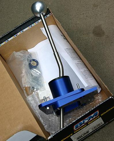

Доброго времени суток!
Гуру,подскажите,убрал люфт на карданчике,а 5я передача все равно не хочет нормально включаться. Остальные 1,2,3,4,R включаются отлично! Регулировка решит проблему? И как ее делать правильно? Или лучше к специалистам обратиться?
И где "ЭТО" можно купить?

ап!

Вот тут спроси:drive2.ru/cars/ford/escort/escort_mk5/cosysop/journal/?sort=asc,или посмотри тут первая страница,есть ссылка на магазин:http://pokatili.ru/f/viewtopic.php?f=111&t=16235
