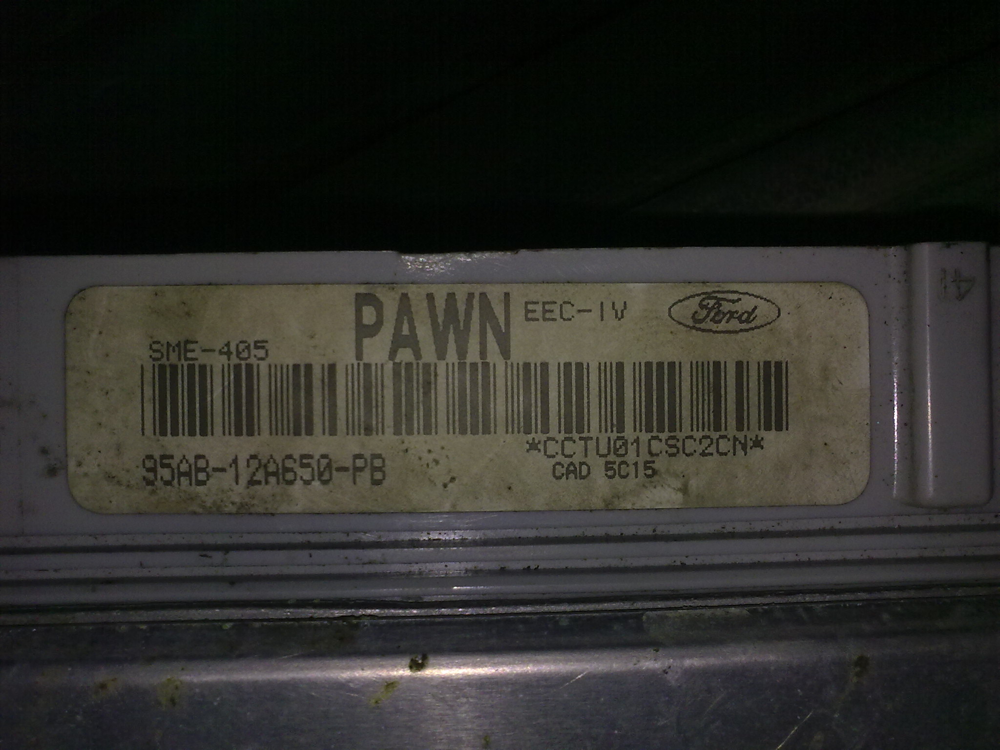

Мозг 1,4 . Sergio58 ,а разве двиг может жрать много и работать идеально?
мозг.jpg [ 457.04 КБ | Просмотров: 5685 ]
эскорт 1995 PTE EEC4 1.4i
