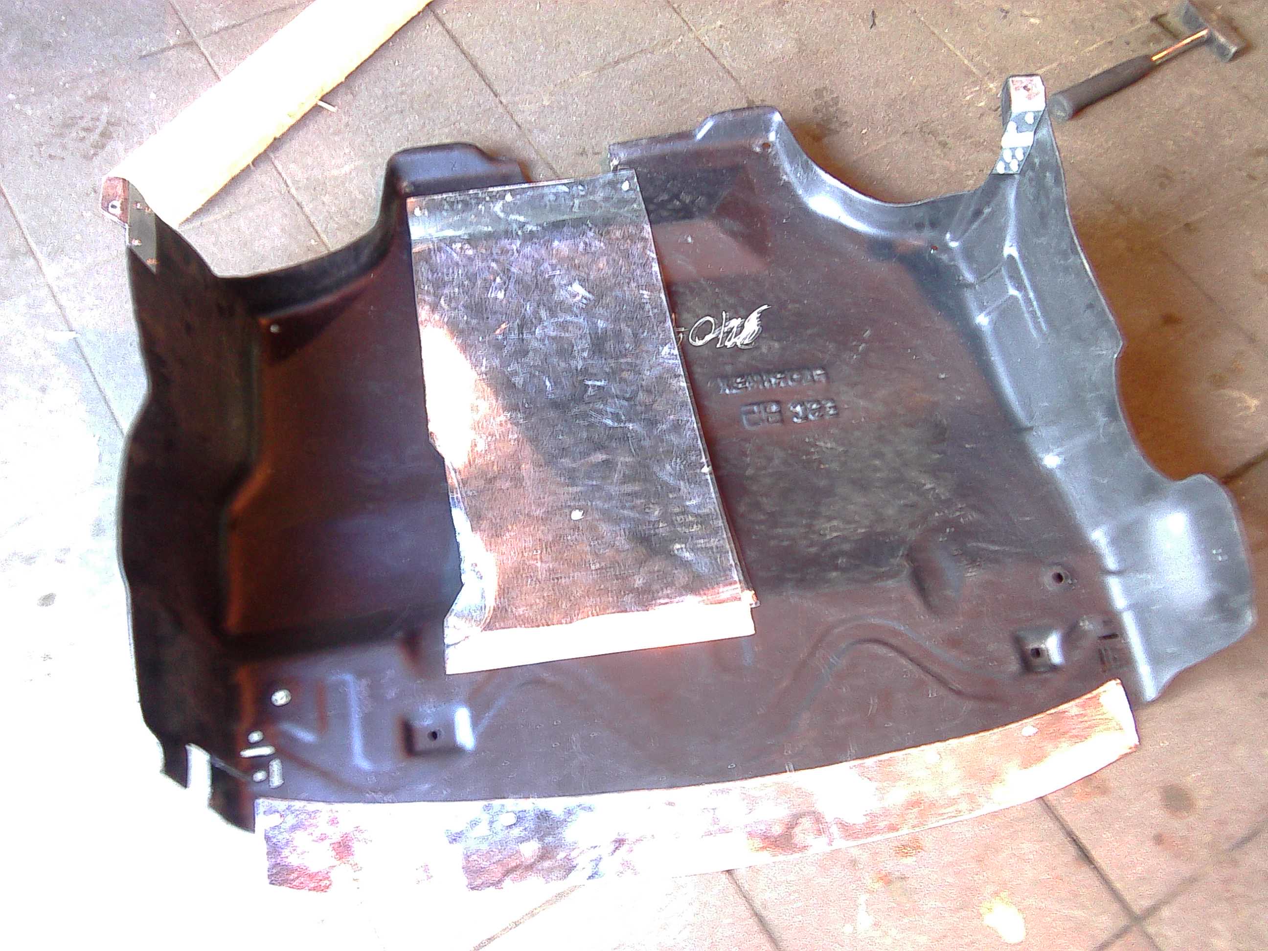

Вот некоторые моменты установки пластикового лопуха, упомянутого в этой теме выше.[
Вложение:
Комментарий к файлу: Вот лопух на фоне листа оцинковки, припасённого для его (лопуха) апгрейда
CAM_0130.jpg [ 291.08 КБ | Просмотров: 7974 ]

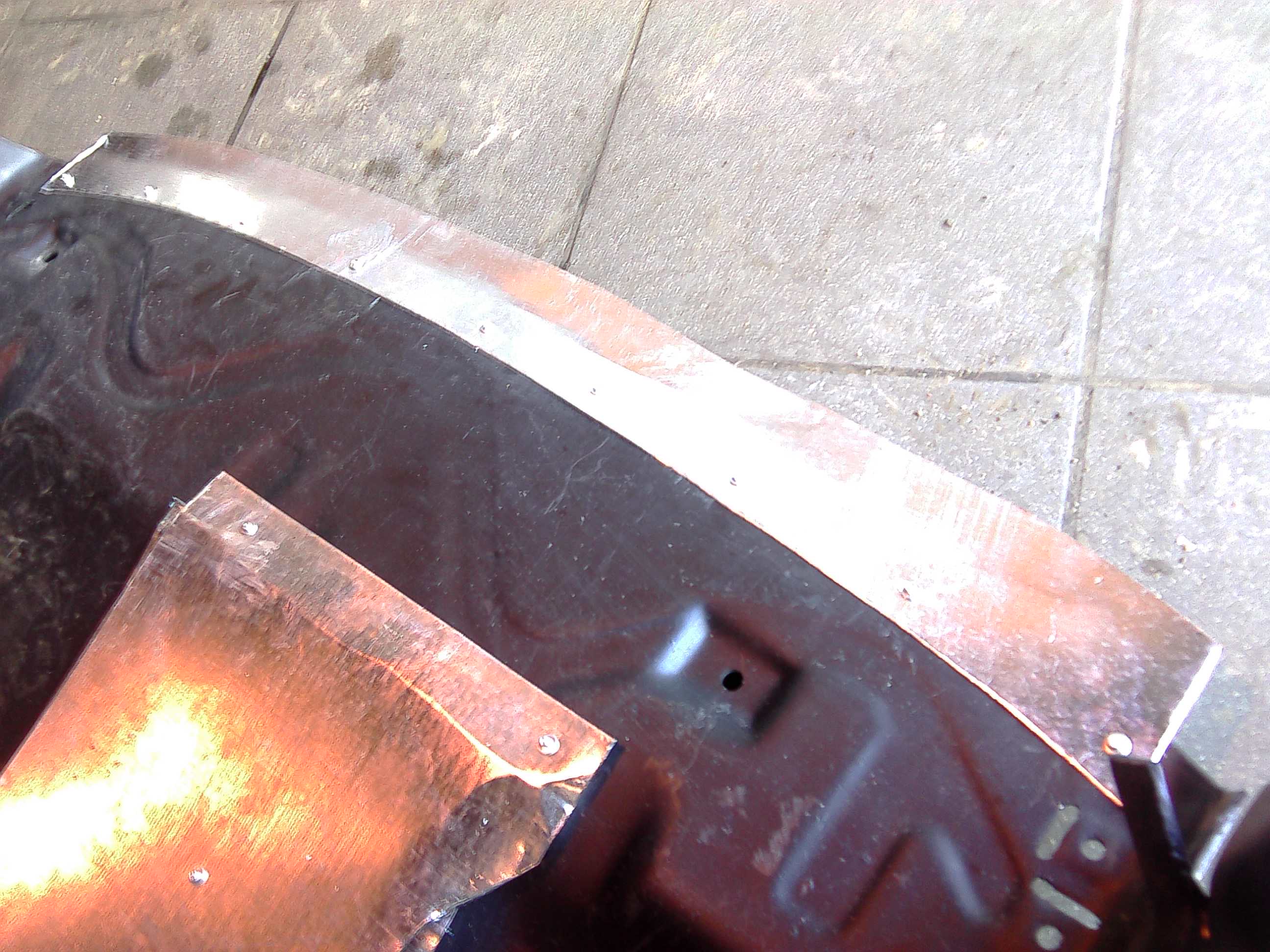

Вот доработки покрупней:
Вложение:
Комментарий к файлу: Нарастил передний край, чтоб плотно зашёл в предусмотренные в переднем бампере пазы.
CAM_0136.jpg [ 429.94 КБ | Просмотров: 7974 ]
Правда, потом обрезал эту полосу так, что от края пластика остался торчать 1 см оцинковки

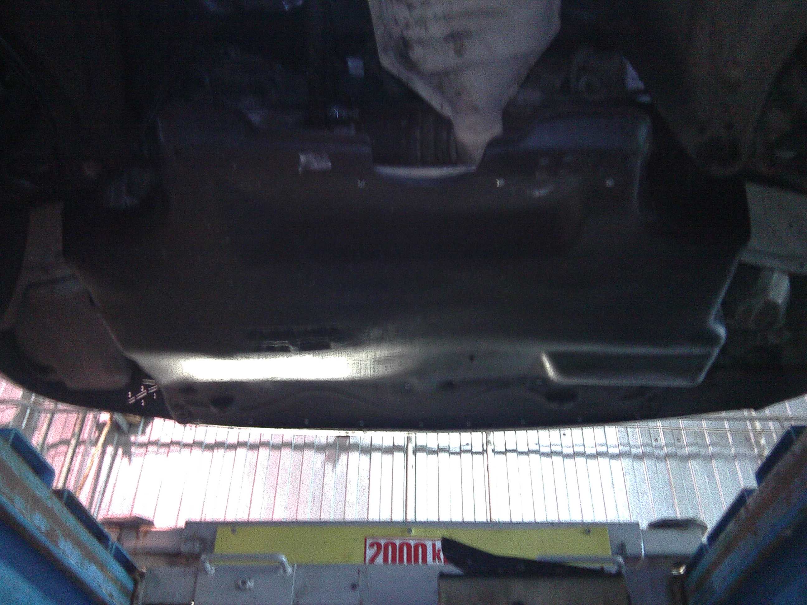

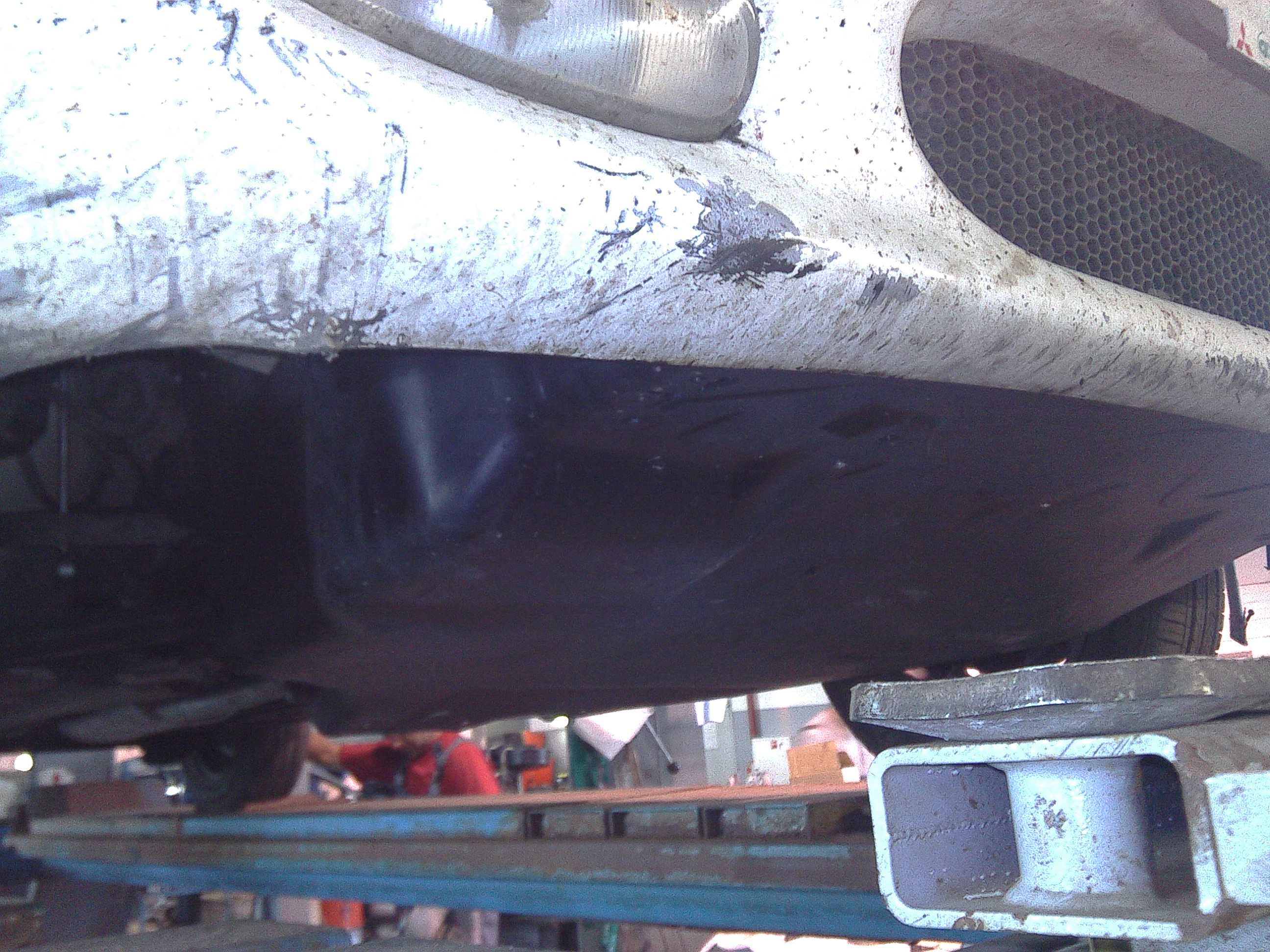

Вложение:
CAM_0186.jpg [ 456.63 КБ | Просмотров: 7966 ]
Вложение:
CAM_0188.jpg [ 389.13 КБ | Просмотров: 7966 ]
