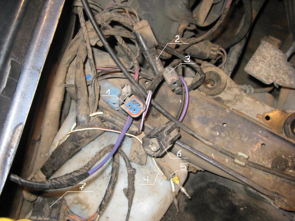

У левой фары имеются какие-то фишки.
1. Не знаю что за фишка и куда идет.
2. Какой-то диод в виде флешки.
3. Одноконтактный разьем, под что не знаю.
4. Какой-то проводок.
5. Видно какаета двухконтактная фишка была.
6. Октан-коректор.
7. Фишка для подключения к фаре.
Фару снимал (для удобства), думал найду этот диагностический разьем, однако ничего трехконтактного нету.

Диагностических разъемов в 97-98 году под диагностику светодиодом может не быть вообще. Только 16-пиновый в ногах пассажира. 2 варианта - делаем сами отсутствующие подключения к еес-4 с допайкой элементов на плате мозгов или добро пожаловать к creatOr.
