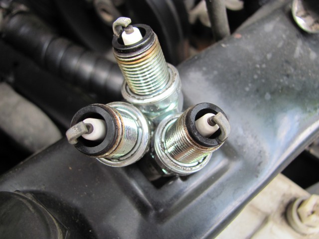

Свечки NGK еще тыщи не отходили, правда зазор 1,1. Что скажете про свечки??? Кстати сегодня 30 км пока тьху-тьху :la-la:

смесь бедная нету коричневого загара на изоляторах. м.б. лямбда или криво работает или дохлая или проблема отсутствия массы или всетаки неправильно была подключена или все таки неучтенный воздух или ..... если смесь нормальная то за сотку км загар коричневый появляется

СообщениеДобавлено: Вс июл 01, 2012 18:38
Victor ORION-88 писал(а):
смесь бедная нету коричневого загара на изоляторах...
+1 ...очень бедная...
