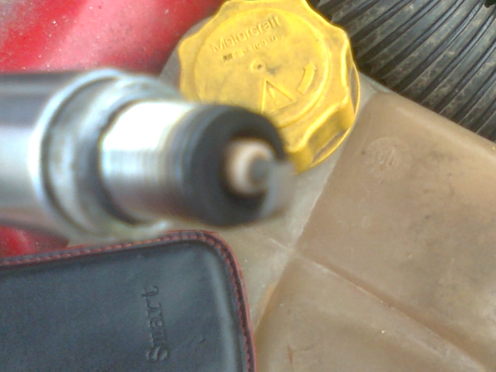

Сегодня заметил небольшую аномалию... Пришло время заменить свечи, решил выкрутить посмотреть их маркировку, и оченьсильно был удивлен, на электродах был бархотный черный налет. На кануне делал небольшую регулировку карба, после чего проехал около 300км, в течении поездки выкручивал свечи контролировал их состояния, все было очень замечательно, нагар светло-коричневый на изоляторе центрального электрода, ну думаю все хорошо. А сегодня вот такой сюрприз, черный бархот. Завел посмотрел в карбюратор все суха, перелива нету, 1 и 2 камеры сухие, на хх нигде не капоет . Есть небольшое претположение может этот нагар следствие прогрева с призакрытой воздушной заслонкой. Утром закрываю возд. заслонку, завожусь и по мере прогрева приоткрываю возд. заслонку, еду на работу, до работы 2км и свечи не успевают очиститься после обагащенной смеси при прогреве ? Может у кого еще какие мысли есть? А?

Похоже на то.А может богатая смесь,а при закрытии заслонки ещё больше обогощается.Карб регулировке поддаётся,на винт "качества" реагирует?П.с:прочитай моё сообщение выше!

Может что-то нето с пусковым, но вроди настраивал по инструкциям...
Комментарий к файлу: Сегодня такой цвет нагара после 50 км езды . Извините за качество фото

Это ещё не нагар.При богатой смеси чёрным нагаром покрываются оба электрода.Отрегулируй СО по газоанализатору!
СО в норме, ТО со свистом пролетел .
