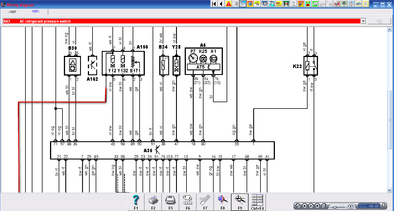

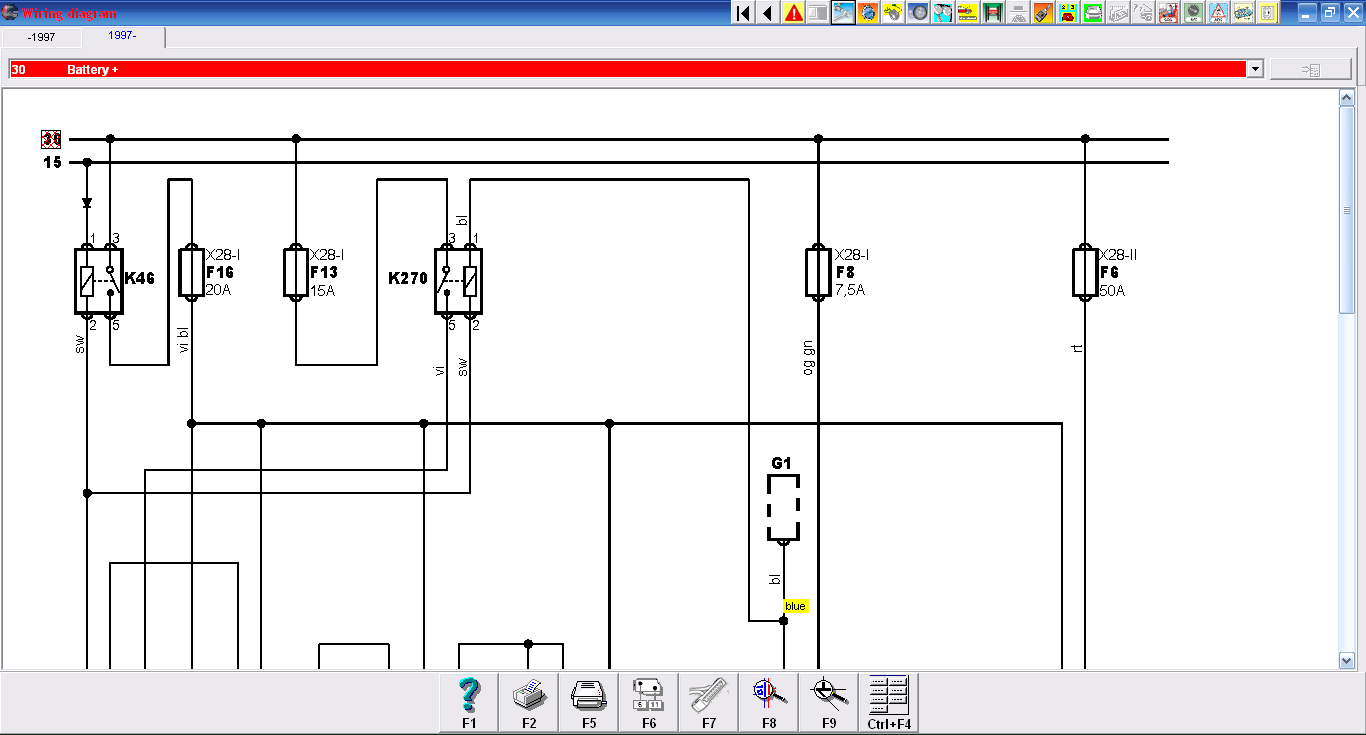

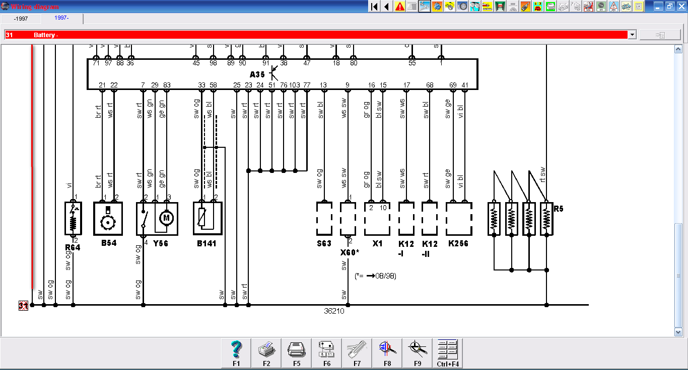

схема подключения фишки в схему проводки автомобиля на скрине 01 и 02. Я специально обозначил красным провод, который идёт от фишки в схему. 8-й вывод из фишки идёт к контакту 31. Обратите внимание, вверху специально видно (выше схемы), что 31 - это минус аккумулятора. А на скрине 03 видно что 30 - это плюс аккумулятора.

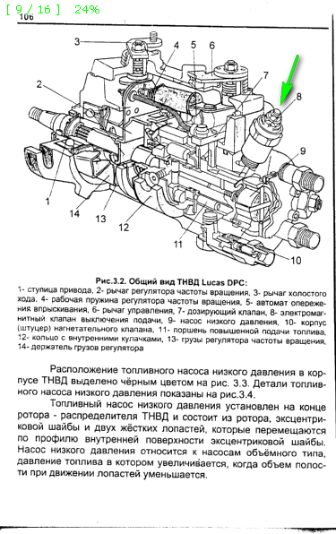

Значит, чтобы напрямую подать +12 вольт на электроклапан (на фото рис. 3.2 он указан зелёной стрелкой), нужно отвернуть и снять топливные трубки идущие от топливного насоса к форсункам (на фото они сиреневого цвета). Затем снять металлическую защиту клапана. Сам топливный насос снимать не нужно? Можно на двигателе всё разобрать и собрать? Там есть какая-то электроника возле клапана или просто "голый" клапан?

Похоже надо снимать ТНВД,т.к.щиток над клапаном отсечки прикручен срывными болтами и так просто их не открутишь. Клапан стоит обыкновенный,просто закрыт щитком,чтобы нельзя было кинуть "напрямую" провод.Похожую систему сам видел на "Пежо 806" 1.9 Тд.

ТНВД с Пежо разные. Снимать топливный насос не пришлось. Очень неудобно разбирать на месте, но можно. Бросил +12в на электроклапан. Щёлкает. Разомкнул фишку соединения до втягивающего реле стартера под капотом, бросил туда толстый провод на +12в от аккумулятора. Стартер работает. Первый раз немного покрутил стартером, затем завелась. Провод электроклапана разорвал - заглохла. Всё. Остальное мелочи. А ведь вначале хотел всё восстановить как было... В результате из неполноценного Форда сделал полноценный трактор Беларусь... Сейчас осталось только заводную рукоятку от трактора к форду пристроить...чтобы от аккумулятора не зависеть...
