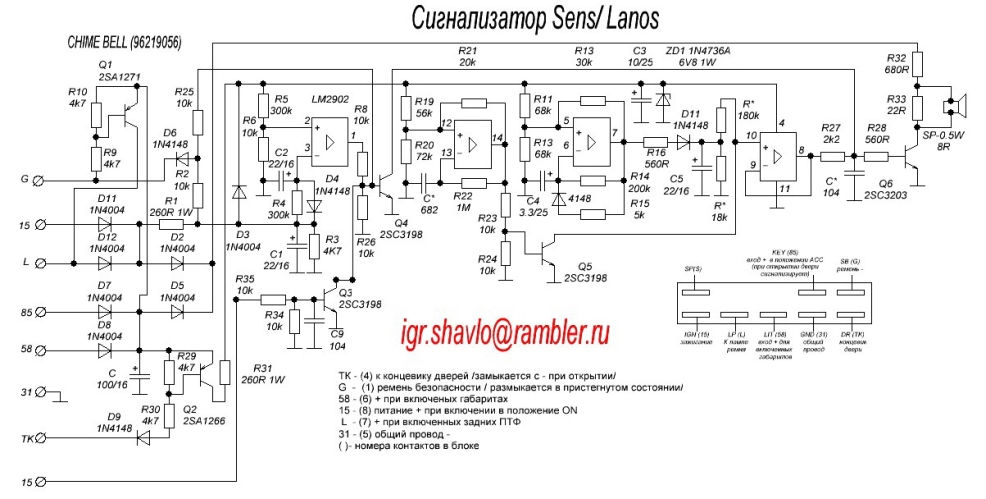

Я поставил себе такой.Звук приятный ТЫНЬ-ДЫНЬ!
Комментарий к файлу: вот это он
bi_bsk_10_386.gif [ 11.56 КБ | Просмотров: 8212 ]
СообщениеДобавлено: Чт фев 24, 2011 14:32
А поподробнее от чего модуль??
СообщениеДобавлено: Чт фев 24, 2011 14:53
Десяточный.
СообщениеДобавлено: Сб фев 26, 2011 22:02
Колокольчик с Дэу ланоса.
Отседова http://forum.cxem.net/index.php?showtopic=78499
CHIMEB~1.jpg [ 218.27 КБ | Просмотров: 7812 ]
