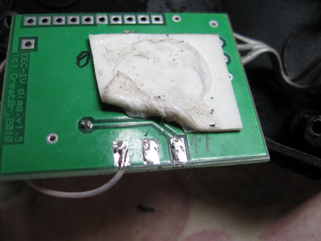

не поленился, сходил, разобрал, сфоткал свой рабочий адаптер.
как видим контакт, где припаяны 4 и 5 контакты, на самом деле идет не на 3 контакт разъема, а вовсе даже на 11. а 3й запаивается с той стороны платы где 16. как-то так. не знаю, может разные версии плат, или микрух. хез. у меня заработало вот так.
плата версии 1.5. думаю, это критично.

uncle_sem, у тебя плата версии 1.5 с перепутанными площадками. такие только как лайт-версии распространялись и давно. сейчас все платы версии 1.6.
