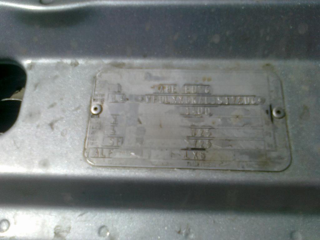

140520121580.jpg [ 81.69 КБ | Просмотров: 4081 ]
140520121581.jpg [ 121.67 КБ | Просмотров: 4081 ]

СообщениеДобавлено: Вс май 20, 2012 12:19
Сообщения: 2191
двигатель CVH-1.6 впрыск К-Джетроник или КЕ-Джетроник.
Про продольное перемещение вала -это его нормальная работа, когда машину поддомкратишь то если бы вал не имел возможности перемещаться то он тупо бы вывалился.
в предыдущем посте я тебе писал про ступичные подшипники.
на фотке моторного отсека справа паук из красных трубок за пауком гофрированная труба уходящая в сигару.
эту трубу открути (она хомутом крепится)внизу есть диск крепится одной гайкой открути протри от грязи собери обратно , при этом смотри что бы диск вместе с рычагом весов перемещался плавно и не за что не затирал.
топливный фильтр не родной по штату топливный фильтр у тебя стоит под воздушным фильтром
,а воздушный лежит в коробке под пауком из красных трубок.
ORION-88 CVH-1.6 EEC-IV
