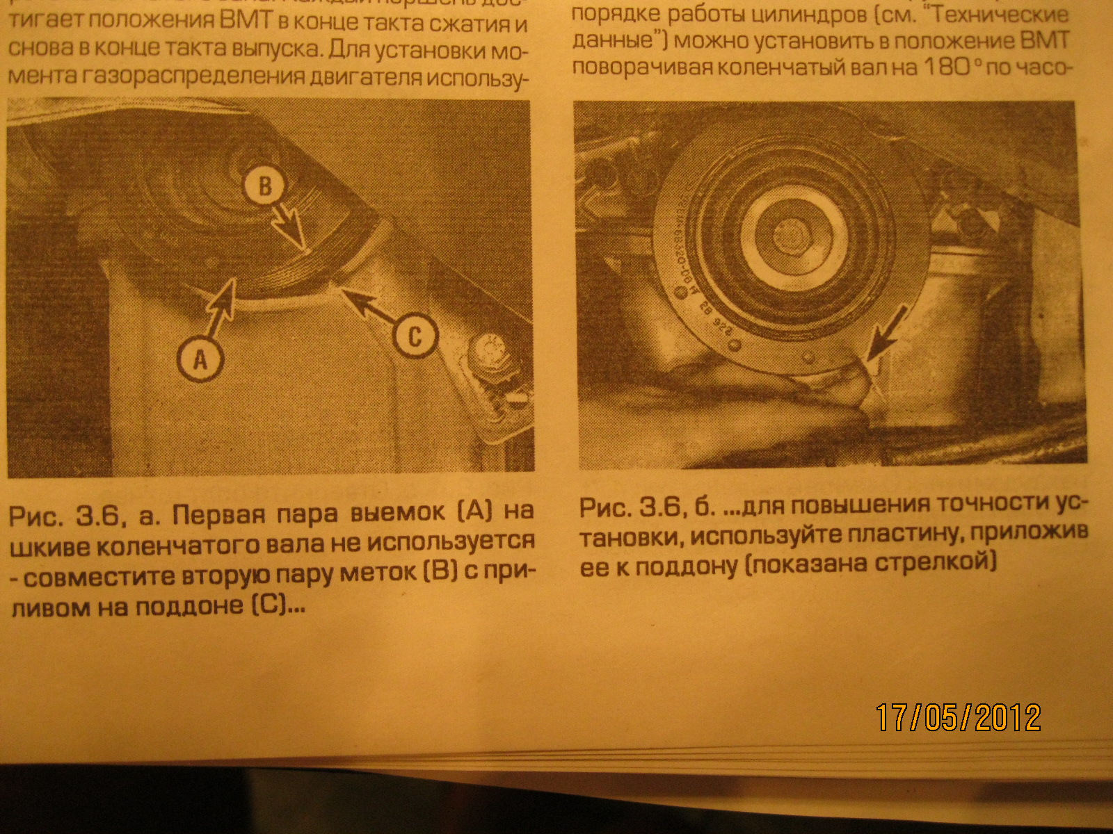

Схема ГРМ и метки:
Комментарий к файлу: Схема ГРМ
IMG_0015.JPG [ 639.97 КБ | Просмотров: 29755 ]
Комментарий к файлу: Метки шкивов
IMG_0014.JPG [ 718.42 КБ | Просмотров: 29755 ]
