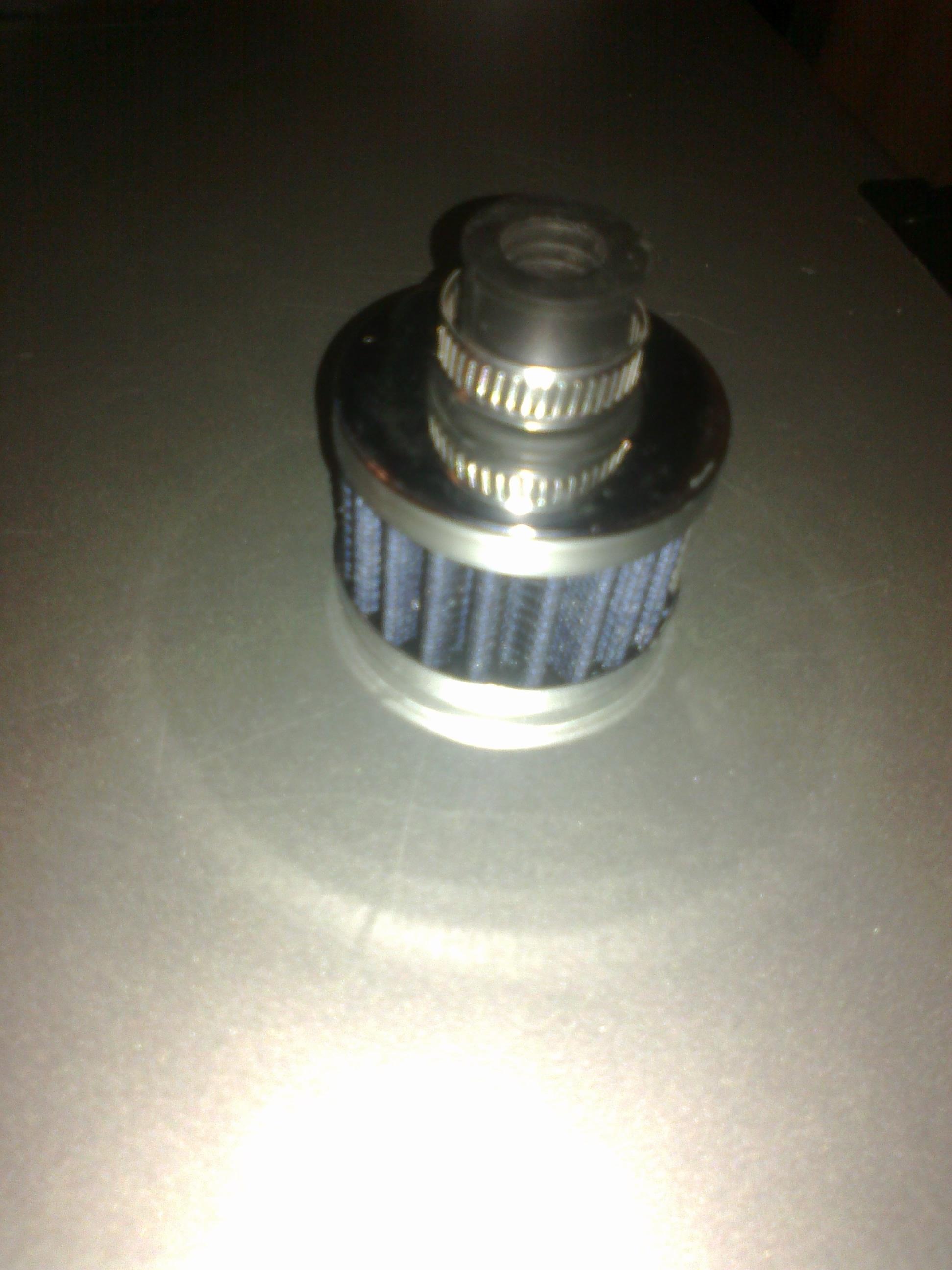

СообщениеДобавлено: Чт май 17, 2012 21:59
Сообщения: 1805
Вот такой фильтр поставлю
16052012148.jpg [ 322.27 КБ | Просмотров: 4332 ]

 Заголовок сообщения: Re: Вентиляция картера
СообщениеДобавлено: Пт май 18, 2012 0:38
Не забудь синие писалки, синий колхоз-ксенон, "саундбуфер", кусок трубы вместо выхлопа, и литье от Т-80 в хроме. Будешь полностью соответствовать идеалу...
СообщениеДобавлено: Пт май 18, 2012 8:35
Сообщения: 148
Откуда: Иваново
это не фильтр, это автоматическая расточка двигателя до первого ремонтного размера :lol: :lol: :lol:
