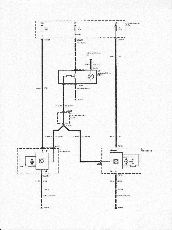

Но принцип работы должен быть одинаков.
Возьми тестор с вольтметром и промерь напряжение на клемнике который вставляется в корректор.
Оно должно быть примерно как на рисунке(ТОЛЬКО ПРИ ВКЛЮЧЕННЫХ ГАБАРИТАХ).
Если этого нет то ищи обрыв в проводах или разбирай на торпеде сам регулятор и замеряй напряжение там.

Если соотнести твою схему и мою фотку в самом начале темы, цифры 1 и 3 - это плюс и минус, а где конкретно плюс, и где минус не подскажешь?

msergio
Если честно то сейчас в такой холод не охота лесть и мерять где "+и-".
Да корректоры у тебя другие(более новее модель) может и наоборот подключение полярности быть.
У тебя же вроде одна сторона работает,так чего не померять самому?
И относительно неё подключай другой корректор.
Ниже схема подключения корректора(но не эскорта).
Но похожая.
Так для общего понятия.
IMGу.JPG [ 92.94 КБ | Просмотров: 3900 ]

На выходных (благо, потеплело) подключил корректор. Если смотреть первое фото (в самом начале темы), то были перепутаны местами 1 и 3 контакты. Вначале подключил как есть (слева направо: ЗЕЛЕНЫЙ-СИНИЙ-БЕЛЫЙ) - фара в порядке, корректор не работает. Далее поменял местами ЗЕЛЕНЫЙ и БЕЛЫЙ провода в коннекторе, подключил - РАБОТАЕТ ВСЁ!!!
Итак: контакты в коннекторе слева-направо "ПЛЮС" - УПРАВЛЕНИЕ - "МИНУС". Одинаково для обеих фар. Несоблюдение полярности корректор не убило.

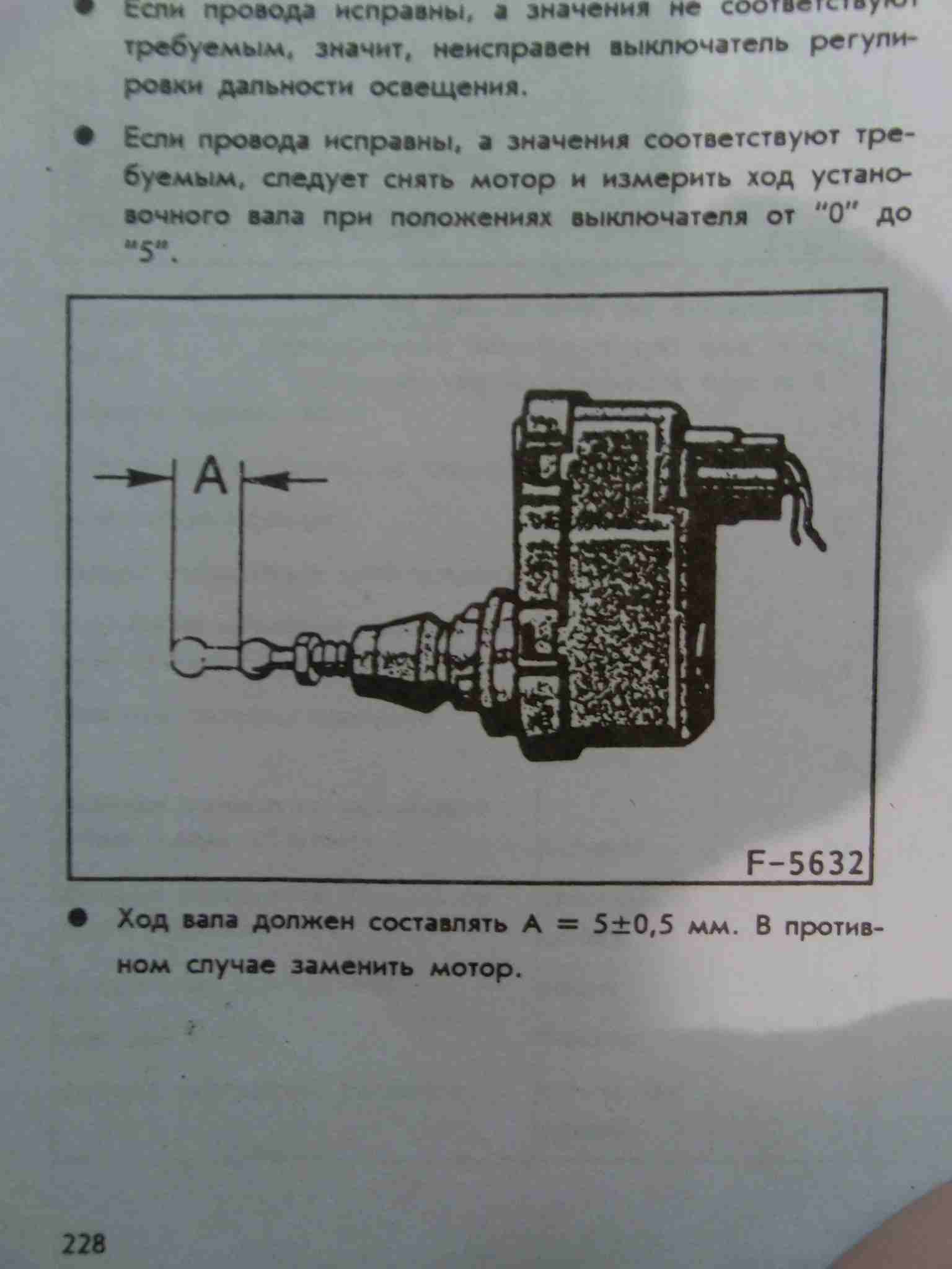

- каков должен быть ход штока ?
У меня он , от минимума до максимума - изменяется всего лишь на 5мм. Это нормально ?
Ford Escort МК7 , 1.3HCS, 1995 г.

В книжке 5 мм - норма.
Моторчик корректора.jpg [ 98.42 КБ | Просмотров: 3611 ]
