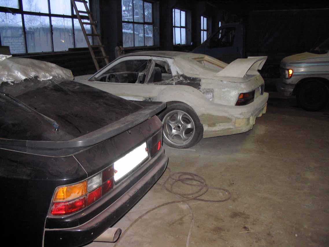

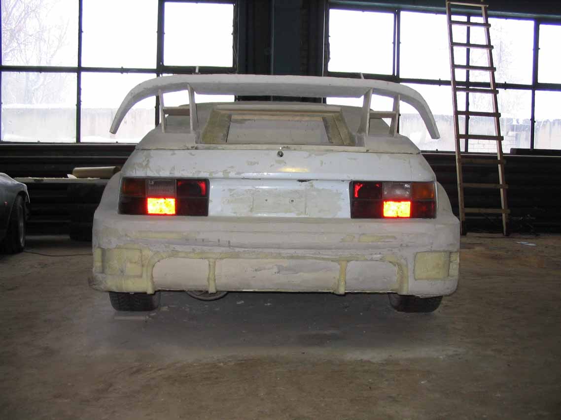

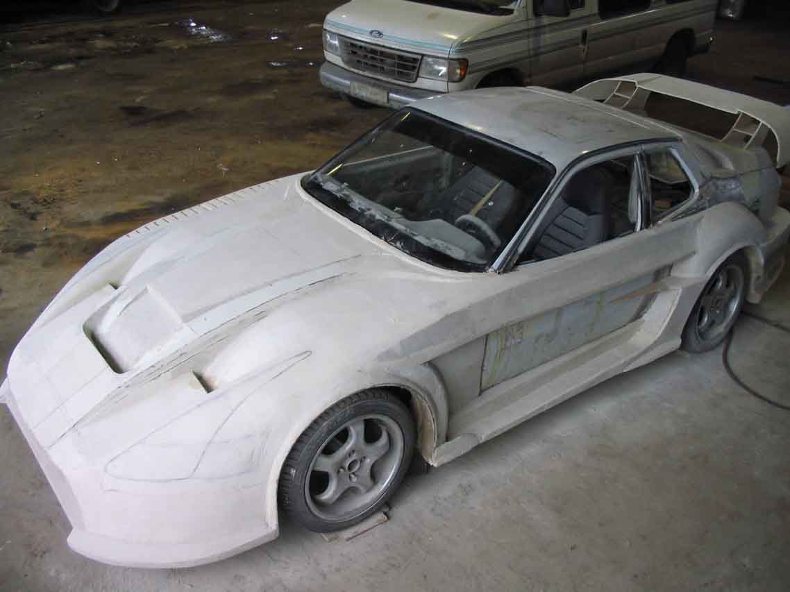

Дела пока никакие, съездил посмотреть на этот "комплект" оказался недокомплект :), форсунки на самом деле вкручены в головку и бензопроводы на них остались, т.е. не на впускном колекторе. А к мотору не добраться, над этим поршом сейчас издеваются пострашному, делают балван прямо на нем, а потом пластиком поверх, такой крокодил получается, если кто хочет посмотреть могу выложить пару фоток :)

Вот, наконецта достал фотки
1.jpg [63.39 КБ]

и еще
3.jpg [88.31 КБ]
2.jpg [81.81 КБ]

СообщениеДобавлено: Чт мар 23, 2006 12:39
увы, но это данность - 924-ые Поршики построены на агрегатах Ауди :( , так что с большим успехом авдею какую-нить поковыряй
