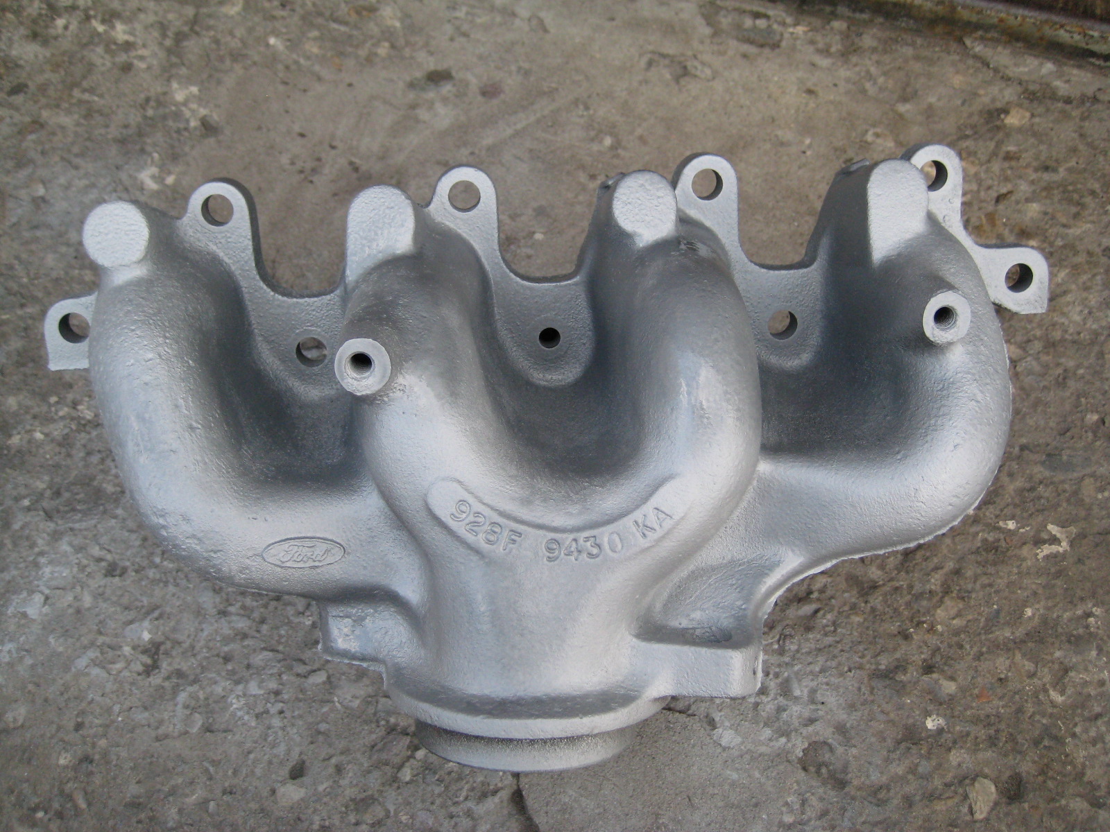

Сегодня почистил и покрасил термокраской выпускной коллектор:

А чем красил?? хочу глушак покрасить

CSpirit писал(а):
А чем красил?
Термостойкая до 600 град.эмаль из балончика.
