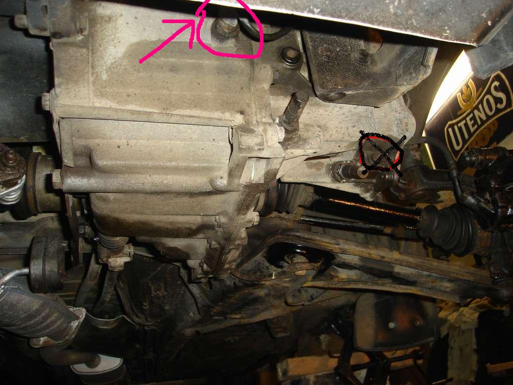

Подскажите как проверить уровень масла ?
через датчик заднего хода в коробке ? (отмечен на фото ярким цветом со стрелочкой)
Когда я его выкрутил начало выливаться масло! Надо ли доливать ?
машина в подписи
спасибо

del.JPG [ 106.34 КБ | Просмотров: 7677 ]

Во даешь! А ФАКи то зачем на форуме? Уровень проверяется через заливную пробку - масла должно быть по нижнюю сторону резьбы или чуть ниже.

MozgoveD, читал уже, но заливная и датчик заднего хода на одном уровне, вот и уточняю.
значит всё ok ?
