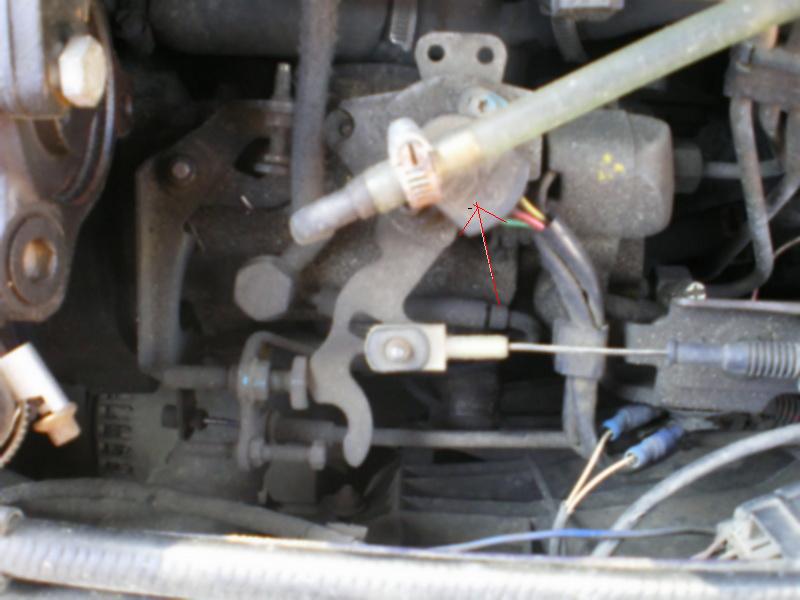

Не подскажите какой ни будь аналог датчика ДПДЗ у меня на нём написано ( 419220 98-041 lucos)
по такому номеру не чего не пробивается. VIN: WF0NXXGCANWS14314
ФОРД ЭСКОРТ 1.8тд 1998год уневерсал.

2 kamenschikova
Извините, а где на вашей машине ДПДЗ находится?

Разобрался... Отдельно не поставляется, только в сборе с ТНВД.
Вот в гугле почитал, там человек в Белоруси на шел новенький Б/у :)
http://mondeoclub.ru/forum/topic/66793/

Сегодня покатался по авторынкам не кто не знает, какой у меня насос картинки показывают, а он не такой, по том заехал офис exist.by и там тоже удивились, но сказали на верно фирма распалась, и сейчас по другим на званием, на этом сайте был уже молчат!!! Спасибо за внимание.

2 kamenschikova
Lucas теперь выкупила Delphi. Каталоги наверное другие теперь. И поддержка старой техники тоже свернулась.
Зарегистрируйся здесь http://forum.dieselirk.ru/index.php и спроси там.
А лучше там же найди мастера по топливной аппаратуре - их много хороших в Беларуси - мы к вам ездим дизеля ремонтировать.
