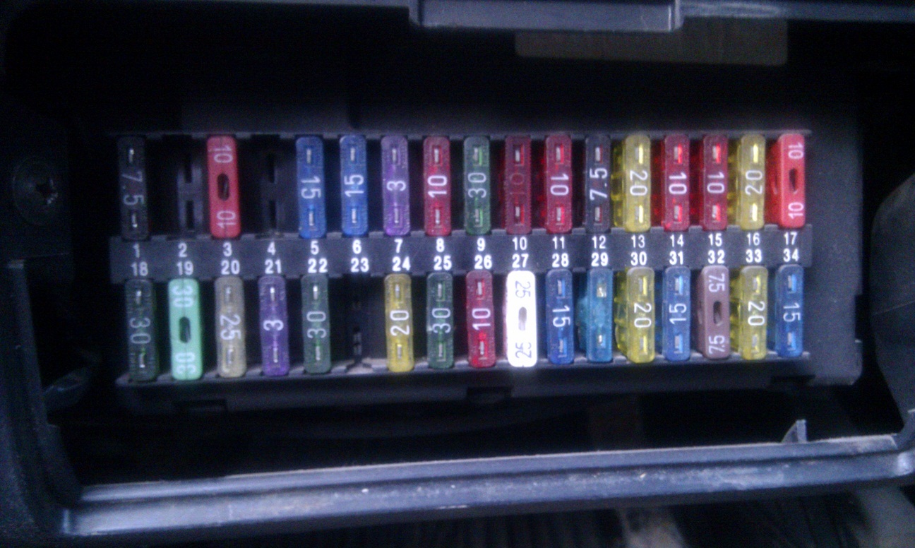

Несовпадение маркировок предохранителей. Это нормально?
Надо Установлен
1. 10 7,5 (задний противотуманник)
6. 10 15 (правый дальний свет, правый вспом свет)
10. 30 10 (система омывателя фар)
19. -- 30
23. 15 -- (подогрева сидений нет)
32. 15 75 (кондея нет)
IMAG0236.jpg [ 305.33 КБ | Просмотров: 11526 ]
relay3.JPG [ 127.79 КБ | Просмотров: 11526 ]
Ford Escort VI "96 CLX, хэтчбек-5, 1.6L Zetec-E EFI, WF0AXXGCAATC62202

СообщениеДобавлено: Пн июл 16, 2012 23:45
Сообщения: 1021
Всякое попадалось. Иной раз и с собственной крышкой что - то не совпадало.
СообщениеДобавлено: Пн июл 16, 2012 23:56
Тоже многое не совпадает.
СообщениеДобавлено: Вт июл 17, 2012 1:04
Сообщения: 1132
Я на нынешней машинке сразу же снял блок, перепаял и поставил по книге только те предохранители и реле, которые используются. Вот уже полтора года, как забыл, что есть такое чудо как монтажный блок. А натыкано там было черт-те что.
Глаза боятся - руки делают...
СообщениеДобавлено: Вт июл 17, 2012 14:34
Сообщения: 584
Надо Установлен
19. -- 30
а куда ж тебе столько предохранителей то?? у тебя ж полюбому и половины того оборудования нет, какие там предохранители напиханы :smile139:
