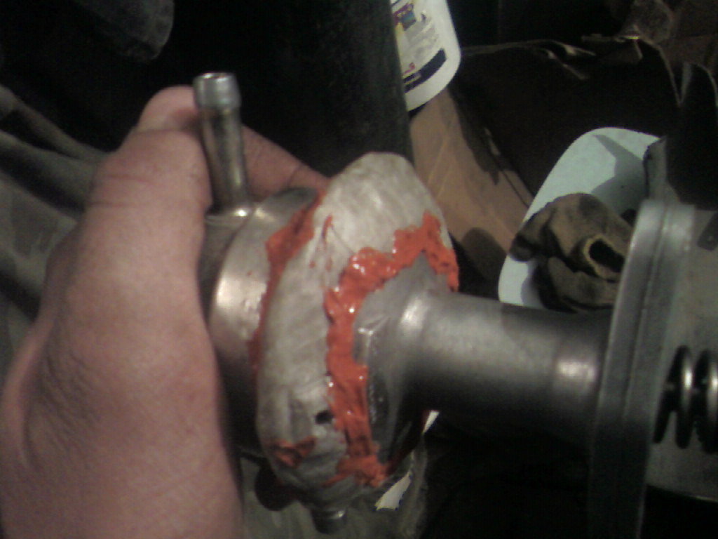

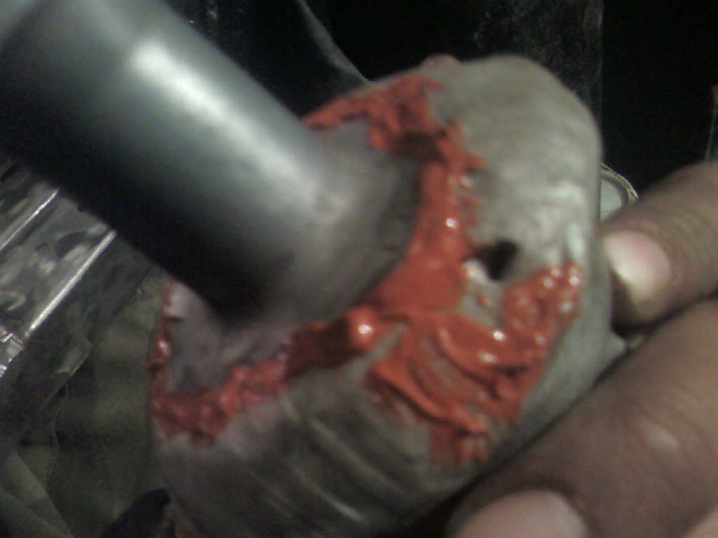

СообщениеДобавлено: Чт мар 29, 2012 5:35
Сообщения: 683
Откуда: Красноярск
да,думал мембраны прохудились,развальцевал его,а оказалось просто вальцовка плохо держала и воздух перепускала, сжал обе части корпуса, попробовал завальцевать молоточком,а потом вокруг холодной сваркой прошел
