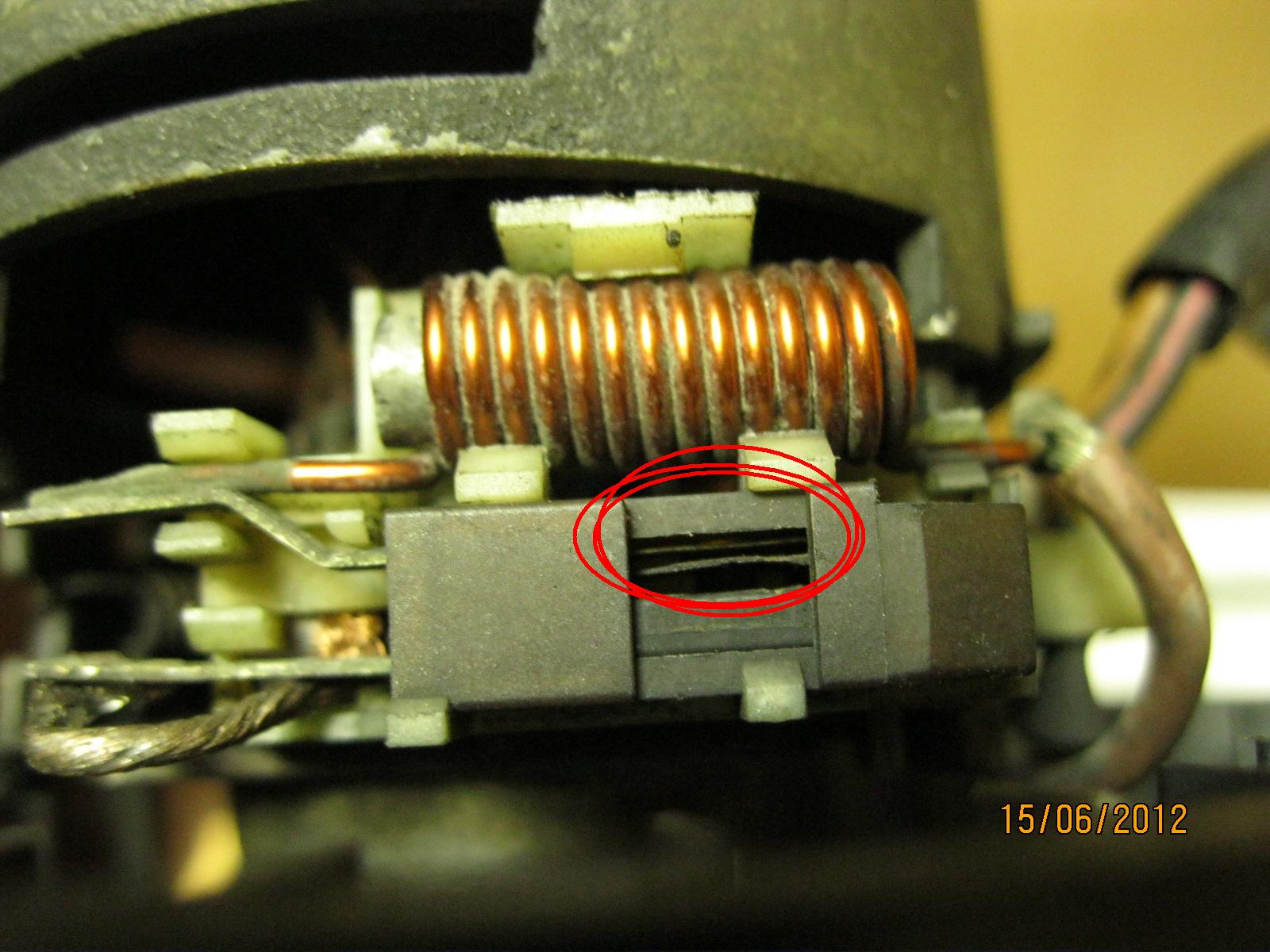

Снял неработающий моторчик.
Выяснил, что напруга пропадает в этом месте (см.фото)
На одну щётку , где стоит эта коробочка (видимо би-металическая защита) не проходит ток из-за неё.
Если замкнуть ее выводы, то моторчик работает.
Вот, что делать ? Рискнуть и закоротить её?
Тут на 17-18 стр. говорили об этом термовыключателе, но чем в итоге кончилось - я не понял.
Его можно как то реанимировать, если он сработал? Или только запаять? ::thinking::

У меня такой фиговины нет ни на предыдущем (93), ни на нынешнем (95) вентиляторах. Соединено напрямую. И вроде как бы ничего.
