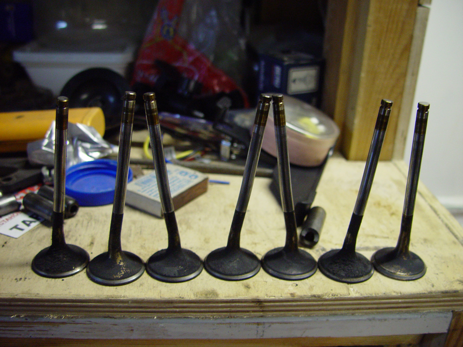

И клапана гнет и направляющие ломает.
DSC00144.JPG [ 492.21 КБ | Просмотров: 8662 ]
DSC00057.JPG [ 494.24 КБ | Просмотров: 8663 ]
DSC00060.JPG [ 480.18 КБ | Просмотров: 8665 ]
DSC00062.JPG [ 503.44 КБ | Просмотров: 8664 ]
DSC00148.JPG [ 449.46 КБ | Просмотров: 8664 ]
escort универсал (GAL) Zetec 1,8 EFI 16V EEC IV

А кто нить пробовал фрезеровать поршня, под клапана выемки, чтоб не гнуло их? Понятно что камера сгорания увеличится. Но ведь это можно компенсировать чем либо.

Проблема не в сроке обслуживания ГРМ. После замены всего 50 км прошел. Пред-хоз видать ковырял двигло, и переднюю жестянку плохо закрутил. Так вот самые верхние болтики выкрутились и заклинили шестерню ГРМ, от чего и перескочил ремень на пару зубов. Та квот, мало ли что может произойти с ГР механизмом. То хоть гемора меньше будет. Помню в детстве делали такое на ВАЗы. Вот думаю летом двигло капиталить, да и не только двигло. Может переточить? Тож и спрашиваю, может кто делал такое, и потом проблемы какие возникают в работе двигателя?

Кстати, шестерню повело чуток. Когда крутится, видна маленькая восьмёрка, с пол миллиметра примерно. Вот так и катаюсь пока. Думаю до лета дотянет, а там поменяю все до кучи.
