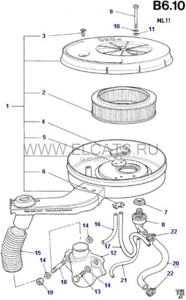

mursielago писал(а):
Народ а что за стакан такой???
Какой из них твой шайтанкастрюль?
На третьей картинке помоему "TYPE "B"". В общем крышка с тремя болтами. Жду диагноза :) А вообще как я понимаю там и нет никакого стакана у меня, только тройник с клапаном?!

Под цифрой 3.
