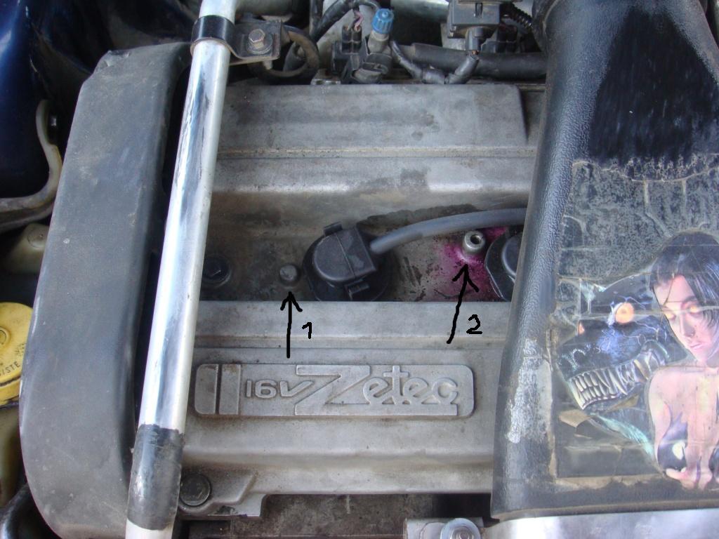

Треснула клапанная крышка посередине, варил, но недавно заметил на ней масляные разводы. Или сварка не помогла, или это последствия того, что подрывал крышку, а прокладку не поменял (за две недели до снятия просто поставил оригинал, жалко...).
Задумался о замене крышки и столкнулся с вопросом: что за литой болт на моей крышке? (выделен стрелкой 1). Сколько крышек не просмотрел б/у, нигде таких болтов нет, у меня с обеих сторон они.
Не промахнусь ли я, взяв крышку без болтов этих? Кто знает, для чего они вообще?

Еще фото

у меня в отверстие №2 на фото вставлен пластиковый держатель куда защелкивается высоковольтный провод

Да, видел я такие держатели, себе не думал даже ставить.
Больше конечно болт под номером 1 интересует, потому что что там под ним, я и не знаю.

Там где №1 не болт.
Там какая то бобышка.
Может, там болт внутри, с обратной стороны?
СообщениеДобавлено: Пт сен 09, 2011 11:38
Нихера там нету ;) .

Ну раз нихера нету, то спасибо, разобрались ;)

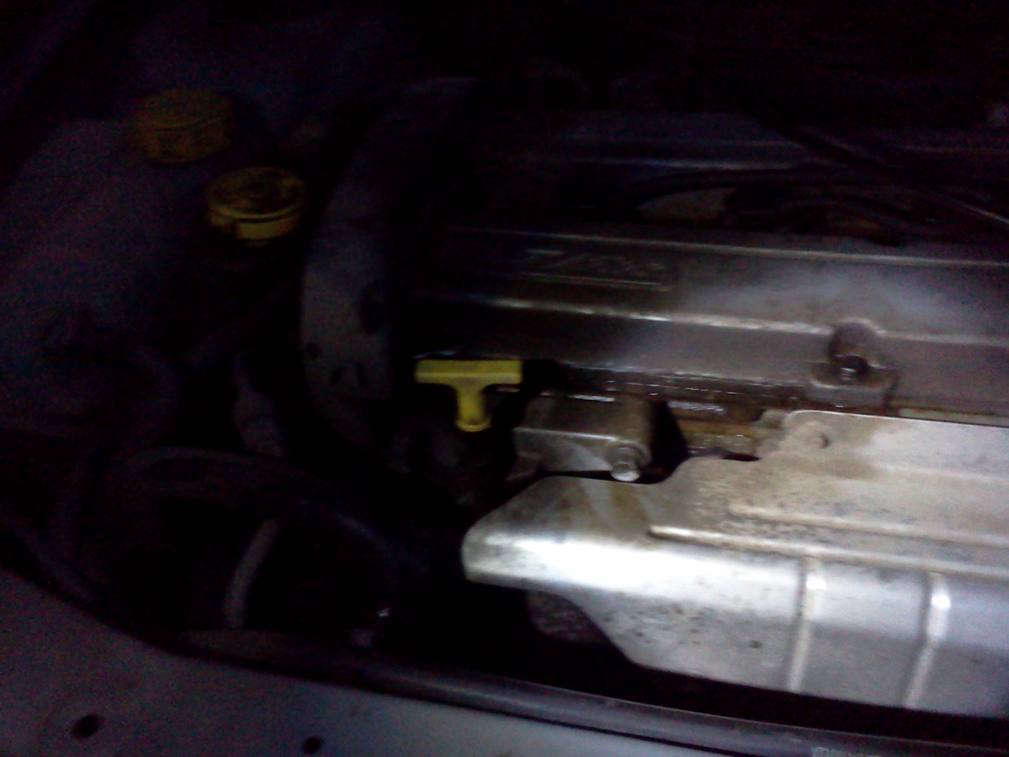

Подскажите, какую прокладку надо заказывать если течёт масло (фото)
И как её поменять?)

Прокладку под клапанную крышку. Впринципе можно попробовать снять старую прокладку обезжирить и посадить на герметик. Только герметик наносить аккуратно и слегка и дать застыть после сборки.
А двигатель как себя чуствует ? Может масло выдавливает по причине износа поршневой повышенным давлением картерных газов, тогда и прокладка не поможет.

Можно попробовать подтянуть болты (если они ослабились). Без фанатизма, резьба алюминиевая!
Да вроде как обычно. Течь появилась после замены бензонасоса.
А как это проверить?

Движок масло кушает ?
Через трубку масленого щупа, если вытянуть сам щуп на работающем движке, дымок идет ?

в воздушном фильтре стоит губка поролоновая,в том месте куда шланг вентиляции с головки подходит.вытащи ее и промой или замени.у меня в свое время масло гнало через сальник КВ-поменял вставку гнать перестало
