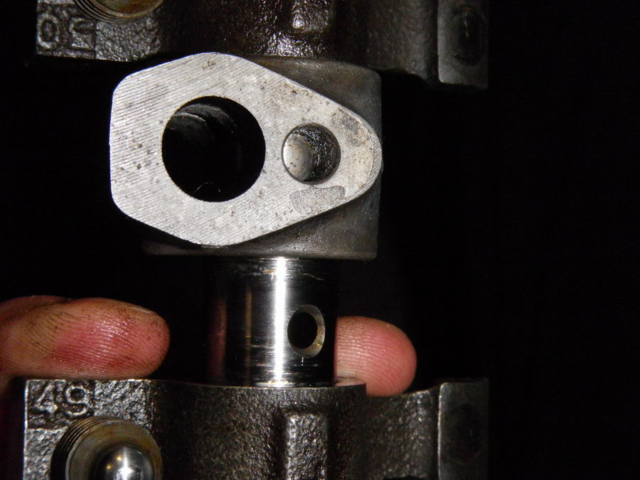

MozgoveD писал(а):
Ось прекрасно разбирается.
как?
Вот - крайние я сделаю, а остальное - хз как.
0004.jpg [ 102.48 КБ | Просмотров: 5839 ]
0003.jpg [ 131.04 КБ | Просмотров: 5839 ]
0002.jpg [ 391.53 КБ | Просмотров: 5839 ]
0001.jpg [ 151.14 КБ | Просмотров: 5839 ]
СообщениеДобавлено: Пн янв 02, 2012 2:28
как?
Как то так...

И где продолжение ??? Где давление уходило ? Че там с кольцами какой зазор в замках ?
СообщениеДобавлено: Пт янв 06, 2012 18:26
Не вынула я блок - стартер отмачиваю. Попутно с ариона карб сняла - достал бенз улетучиваться, да и ремкомплект пришел (там слава богу вебер).
