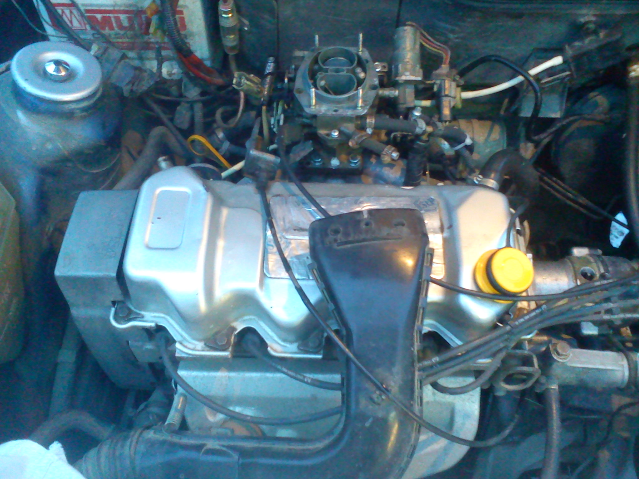

у меня вот так получилось. коллектор от карбового движка.
IMG_20111211_170414.jpg [ 332.16 КБ | Просмотров: 4232 ]
IMG_20111211_170432.jpg [ 437.17 КБ | Просмотров: 4232 ]
IMG_20111002_184727.jpg [ 420.46 КБ | Просмотров: 4231 ]
FORD ESCORT 1989,1.4 CFI (F6D) с трамблёром был,потом карб 2108,сейчас EFI на Январе 7.2

А что там делает шаговый (там наверное и ДПДЗ есть и МАР)? Я так понимаю что карб ставится для того, чтобы избавится от всех этих датчиков.
Не вижу смысла его установки ::thinking::

всё это понятно. а как быть с бензонасосом .оставлять старый?

насос оставляется старый. в тройнике подбирается диаметр сливного отверстия,чтобы давление на входе в карб было в пределах 0.2-0.3 кг/см2. а шаговый управляет холостым ходом. все датчики сохранены. подсос управляет только воздушной заслонкой. в мороз можно после запуска через минуту уже ехать.обороты поддерживает прогревочные 1200. расход такой-же как на моно.единственный плюс возросла динамика.

спасибо а если убрать всю электронику.хочется сделать чтоб было проще

тогда нужен трамблёр от карбовой версии с датчиком Холла. можно будет комутатор и катушку от 2108 поставить.
