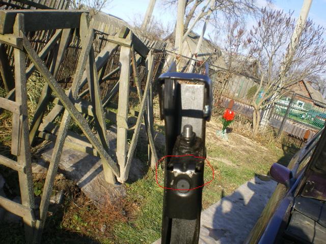

Nikson1200 писал(а):
вместо того чтобы заглушить, воткнуть и поехать - применил силу :( передачу-то я воткнул, отполз в сторону и обнаружил под коробкой лужу масла, под литр наверное.
что-то мне вон то, в кружочке обведенное, не очень нравится. может маслом помазать? :lol:
Комментарий к файлу: снятая коробка
img004.jpg [ 130.89 КБ | Просмотров: 10191 ]
