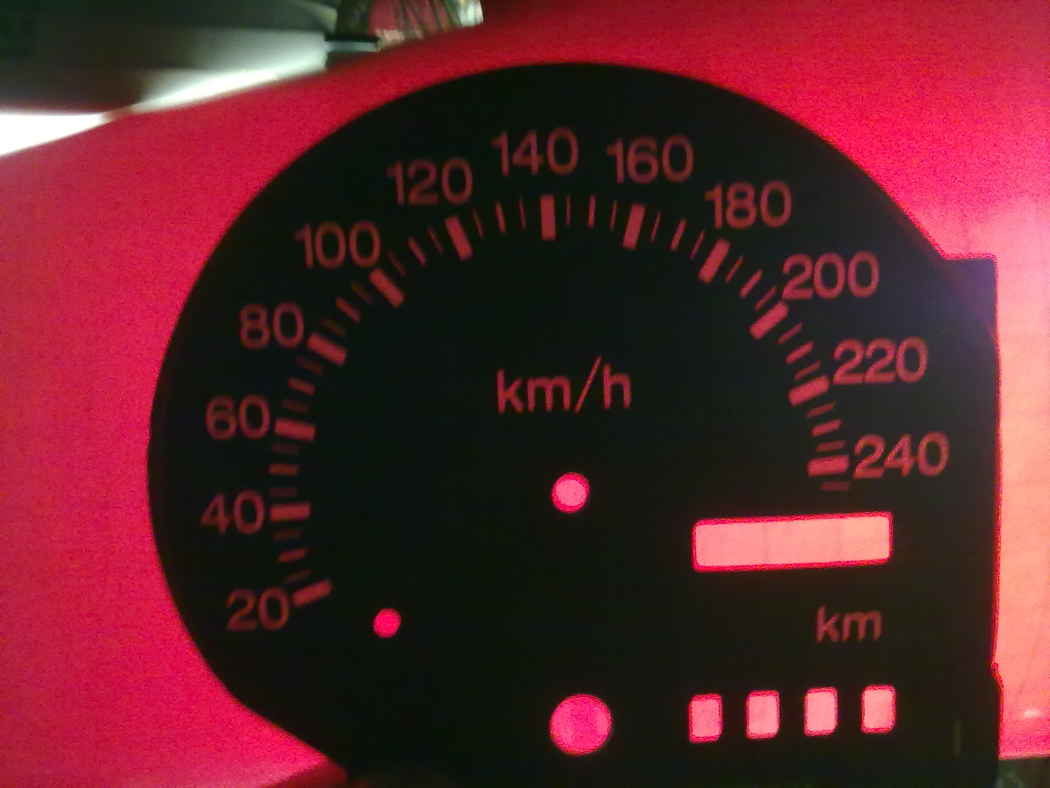

Лимит увеличен, Спасибо FOX, продолжим. Как я уже говорил приложив пленку к шкале и посмотрев на просвет я увидел следующее... (выложу тока фото спидометра, на остальных шкалах выгладит также). Яркость конечно не полная, так как белая подложка пленки не снята и позади обыкновенная настольная люминесцентная лампа, но смысл сего действа думаю понятен.

Ну в общем с цветом шкал думаю разобрались. Да и еще, пленку не обязательно клеить по всей внутренней поверхности шкалы, ее можно наклеить только в местах расположения цифр, букв и рисок шкалы, а если творчески подойти к данному процессу, то комбинируя пленки разных цветов можно сделать чтобы цифры были одного цвета, а сама шкала другого и т.п.
Для сведения по выбору пленки, здесь все просто, берете с собой в магазин фонарик (любой, но диодный предпочтительнее) выбираете понравившийся цвет пленки, и с обратной стороны ее (где подложка) светите на некотором расстоянии (ну примерно 2-3 см) если видите рассеивание луча на поверхности пленки значит пойдет. Ну конечно лучше всего проделывать этот опыт в темноте по понятным всем причинам.
