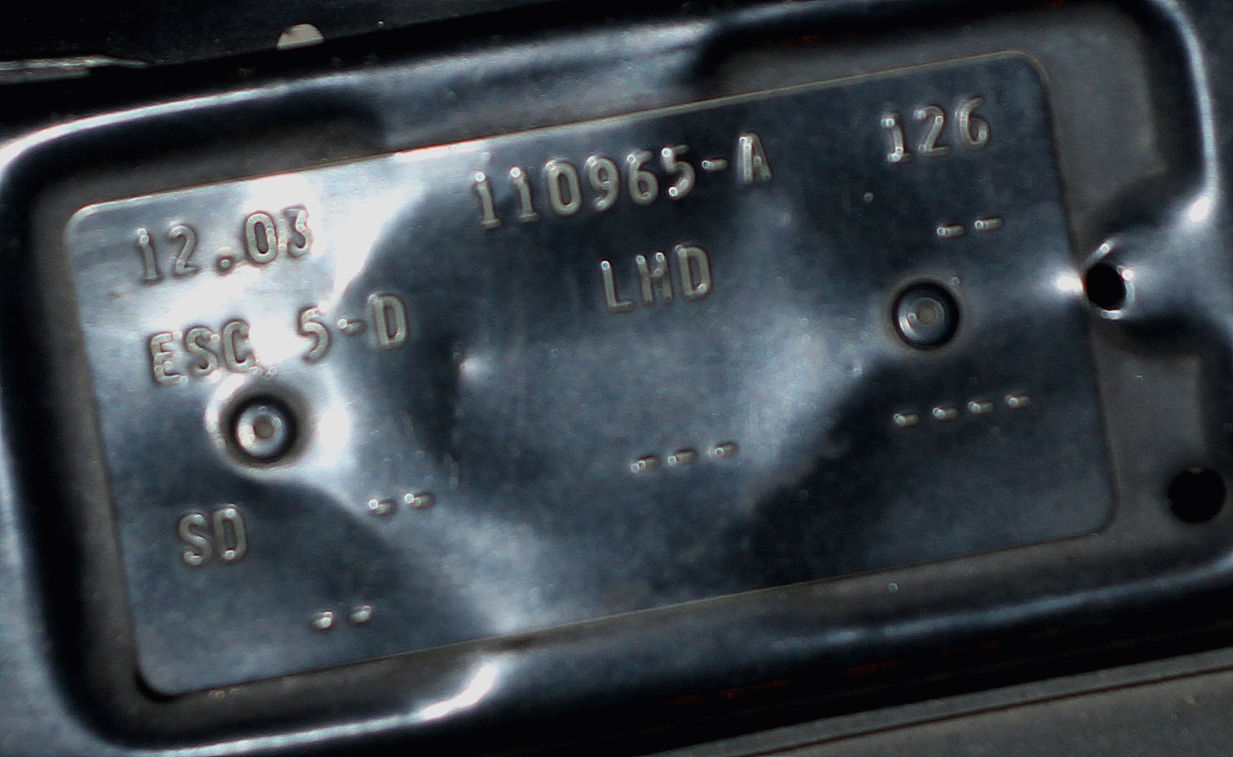

Купил машину с проблемным датчиком расхода воздуха.
У бывшего хозяина в ДРВ было напаяно какое-то сопротивление.
Диагноз проблемы был такой: при подключении ДРВ машина после завода начинала колбасить и глохнуть, как будто она захлебываеться.
Решил купить БУ ДРВ на разборке, поставил его, но проблема не исчезла.
А что самое нелогичное , то что без него все работае как по маслу, только тупит при нажатии на газ пару секунд и после начинаеться набор оборотов. Отключил Лямбду - тупинг остался, но его время стало меньше.
Затем ездил к электрику, он по колдовал и вынес вердикт, что смесь поступающая в двигатель не обогащенная и поэтому в начале машина чуть не глохнет, а после резко набирает обороты( проверил свечи, они белые ,без нагара.)...
Потом я узнал что если какой датчик затупил ,мозги переходят в режим "Доехать до дому"(усредненные показания). Т.е. когда я отключил ДРВ и Лямбду мозги специально не обогощали смесь и как ни странно расход как у камаза.
Хотел провести самодиагностику. Думал что у меня ЕCС4, посмотрел а у меня под кансолью у посажира в ногах, где располагаються мозги инжектора разъем для ЕCЕС5 (16 -ти штырьковый).Ну думаю тогда на компе посмотреть можно...ФИГ вам, приехал в ЕвроФорд, там подключили комп , а он мозги не видет...говорят разъем сделали а мозги похоже ЕCС4.
Надоело жечь бензин в пустую, достали траблы с тупингом.
Тестил ДТВ работает по таблице...
Подскажите кто...
Браться за инжектор никто не хочет...мол сложно искать проблему, мы лучше просто и быстро...
Ford Escort 1.4i CVH EEC

Продиагнастировал свои датчики на опорное напряжение:
ДТВ - 4.5 В
ДТОЖ - 4.5 В
ДПДЗ - 5 В
ЛЯмбда - 3.5В
Как можете прокомментировать?
Затем подключил отключеные Лямбду и ДТОЖ. Завел машину....секунд 20 машина работала нормально , затем начала глохнуть....
IMG_9597.JPG [ 331.61 КБ | Просмотров: 11957 ]
IMG_9592.JPG [ 448.19 КБ | Просмотров: 11958 ]
