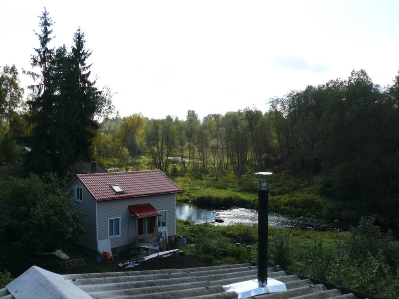

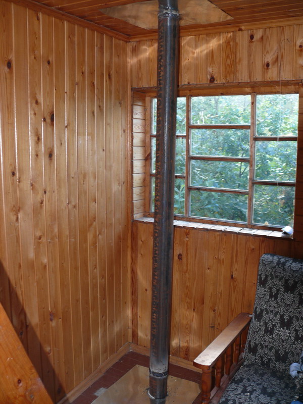

У меня другая тема, альтернативная, делали в родительском доме давеча.
Печка на "отработке" - 1 шт., сварил сосед забесплатно.
Труба 6 м 108мм, по 390 руб. за метр
Насадка на трубу - 250 руб.
Остальные подручные материалы имелись в наличии.
Печка греет ого-го, регулировка нагрева, хоть и ручная - имеется. Сгорает отработка, а также любой мусор, дыма почти нет. Имеется место для нагрева одной кастрюли или чайника.
Расход примерно литр обработки в час. Отработка у меня в гаражах имеется в любом количестве.
Возможно агрегирование системы с водогреем и системой отопления, упомянутый сосед у себя уже ее практически завершил. А если еще и насосную станцию подключить - все, доступен, фактически весь комфорт города.
Суммарная высота трубы получилась 8 метров, тяга гигантская, сейчас даже будем ее ограничивать, чтобы снизить расход, да и тепла печка даже избыточно дает.

Комментарий к файлу: проход через 2-ой этаж
P1320376_600x800.JPG [ 157.44 КБ | Просмотров: 4928 ]
Комментарий к файлу: проход через 3-ий этаж
P1320375_600x800.JPG [ 122.9 КБ | Просмотров: 4928 ]
Комментарий к файлу: Труба на крыше
P1320368_800x600.JPG [ 144.86 КБ | Просмотров: 4930 ]

с крыши чей домик симпотный виднеется? себе построил?

нет, соседский, обошелся всего в 350 т.р., кста
мне свой еще предстоит строить рядом :smile70:
