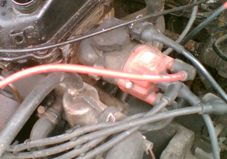

Коммутатор уже установлен на трамблере ( такая маленькая черная коробочка с трехконтактным разъемом). Один провод от этого разъема надо пустить на + катушки, второй на массу, а третий на минус катушки. Катушку надо брать с сопротивлением первичной обмотки около 0,8 Ом, вторичной 5-7 кОм. Фордовских катушек на разборках всегда было полно и цена руб ведро. Но можно и от карбюраторной "девятки" с бесконтактным трамблером.
.jpg
.jpg [ 12.13 КБ | Просмотров: 6321 ]
-проводов на CVH.png [ 15.04 КБ | Просмотров: 6321 ]

Bryking писал(а):
Коммутатор уже установлен на трамблере (сверху такая маленькая черная коробочка с трехконтактным разъемом)
resize_of_____21083___________104.jpg [ 56.19 КБ | Просмотров: 5619 ]
____005a_860.jpg [ 58.83 КБ | Просмотров: 5620 ]
