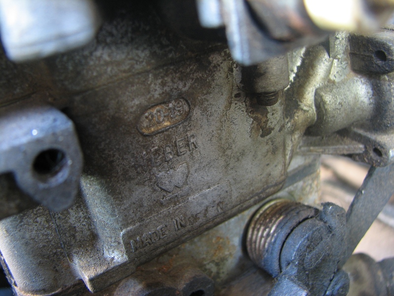

Всем привет!
Имеем CVH LUK 1.6л 90 л.с. с карбюратором weber, хочу прочистить-перебрать его, надо ремкомплект купить, а там веберов этих - тьма!
Единственная маркировка какую нашел - это "20-19" выбито сбоку, но таких моделей нет. Может, кто-нибудь подскажет что это за модель?

Это Veber. Он может быть TLDM или TLD.
Сюда сходи http://pokatili.ru/forum/ftopic29983.php
Там есть мануал по этим карбам.
Для 1,6 должны быть диаметры смесительных камер 28/23. А 19/20 ставились на Фиесты и Эскорты с объемами двигателя 1,1 -1,3.
Вообщем, кури мануал по карбам. Удачи !
