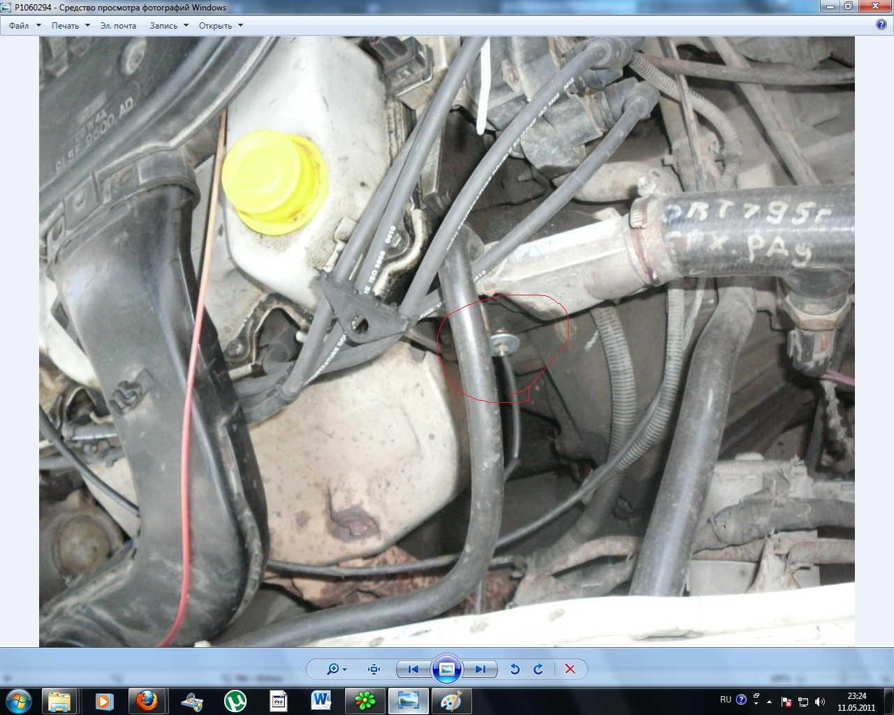

Вот фото, тот самый датчик температуры выделен красным...
.jpg
.jpg [ 343.41 КБ | Просмотров: 5582 ]
