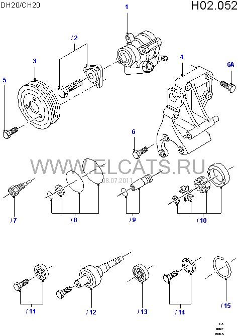

Привет, насос ГУР у меня все время потел, а тут заглянул под машину, защита, компрессор и генератор все в масле, струйками стекает с насоса, несильно, так как уровень в бачке держится.
Решит ли проблему ремкомплект насоса? (на картинке под номером 8, оригинальный номер - 6153006). Кто-нибудь ставил такой?
