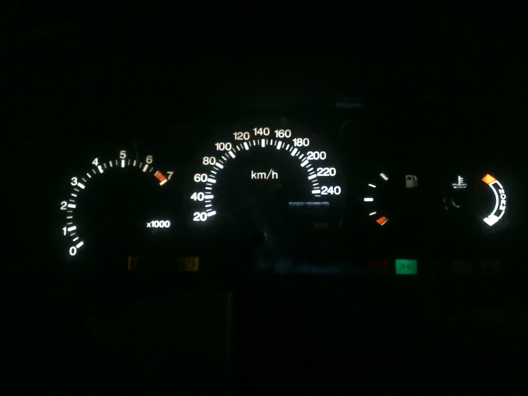

И так многим форумчанам известно, (а кому неизвестно довожу до сведения) что цифры и буквы панели приборов на просвет зеленого цвета как это показано на фото (сразу прошу извинений фото сделаны на мобильный телефон с камерой 3,2 Мп, фотика у меня к сожалению нет)

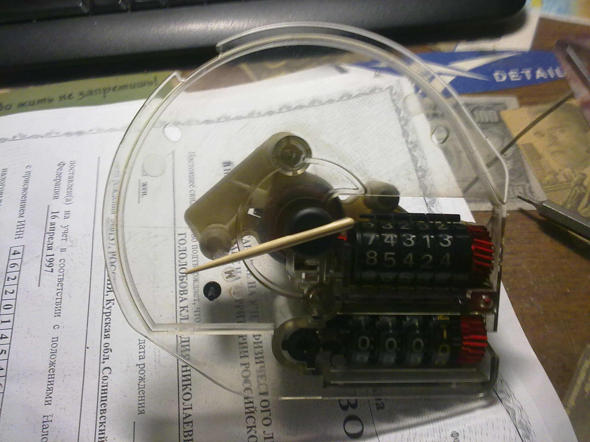

для переделки на необходимо все разобрать, я не буду описывать этот процесс он есть на форумах и практически в любой книге по техническому обслуживаю. Я начал со спидометра (поскольку его чинил). Аккуратно снимаем стрелку, а затем шкалу, на фото видны внутренности спидометра.

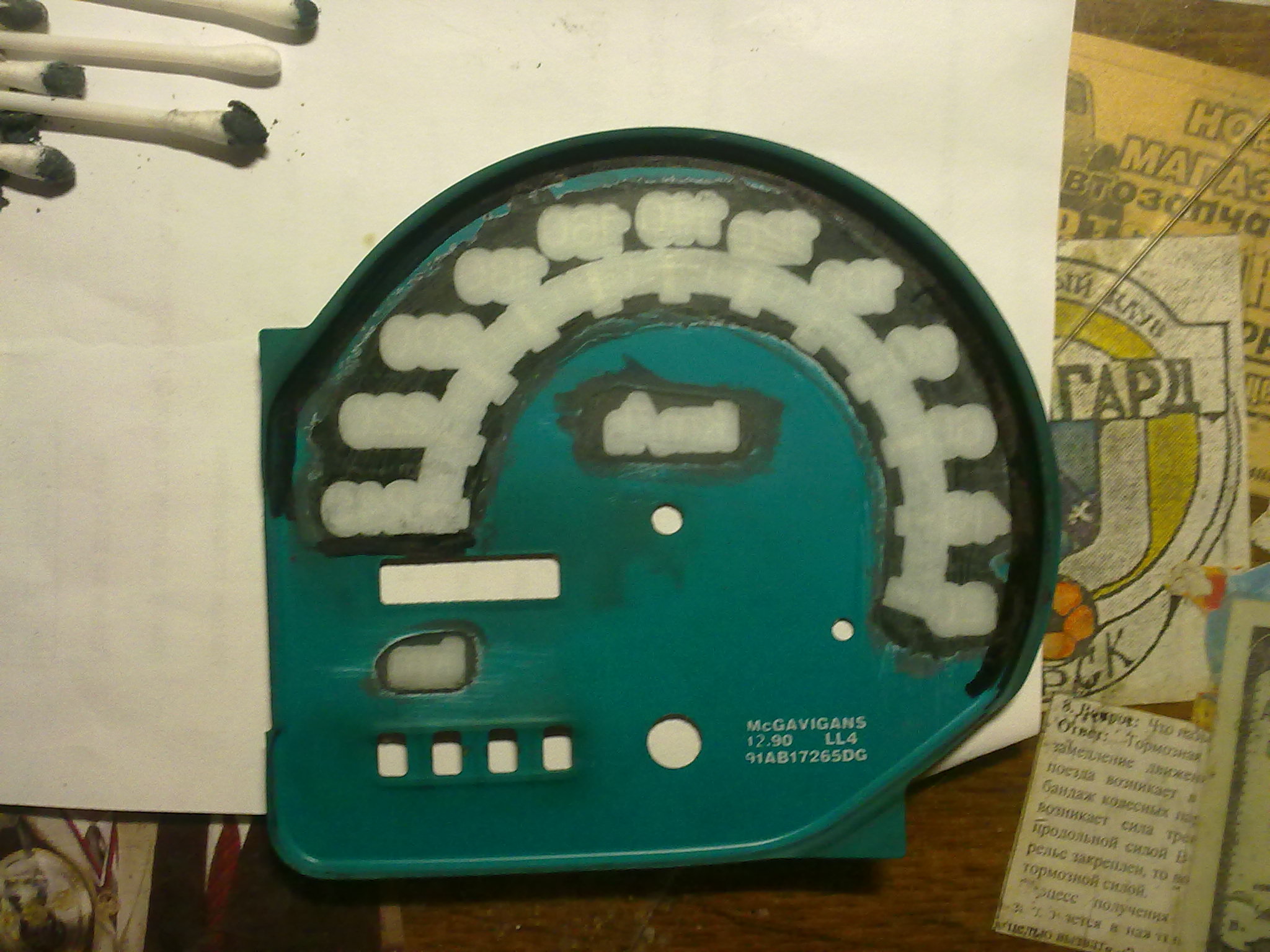

переворачиваем шкалу... ну скажем лицом вниз. Теперь нам потребуется растворитель и ватные палочки. Я использовал вместо растворителя жидкость для снятия лака, она хоть пахнет приятно. И окуная ватные палочки в растворитель начинаем "замывать" обратную сторону шкалы в местах расположения цифр букв и всего что нам нужно. ВНИМАНИЕ!!! старайтесь чтобы растворитель не попал на лицевую сторону шкалы, поскольку она тоже покрашена матовой краской если она вздуется или поползет ничего уже не исправишь. Сразу скажу работа кропотливая и требует усидчивости (уж очень хорошее покрытие плохо поддается).
Да сделаю отступление, на приборке, которую я делал ранее (пару страниц назад) я не "замывал" цифры, а соскабливал их ножом, скажу вам процесс еще тот, короче лучше "замывать".
И так в итоге должно получиться что то вроде этого
15062011270.jpg [ 433.04 КБ | Просмотров: 3768 ]

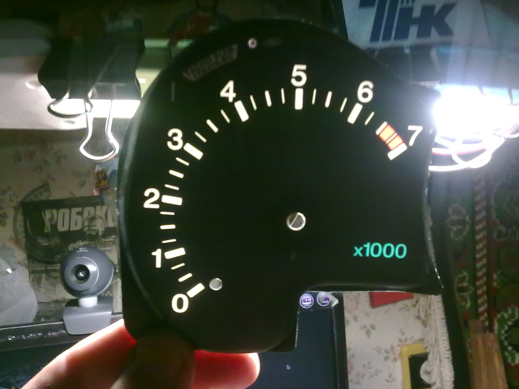

Далее делаем то же самое с тахометром и показуметрами температуры и бензина. Внимание!!!, обязательно запомните положение стрелок, по своей забывчивости я это сделал только на спидометре, так что потом с настройкой их положения будет проблема, но все решаемо. Тахометр выставлю по электронному. А вот на показуметрах температуры и бензина вообще беда, как я уже писал ранее при строительстве первой приборки датчики крутятся на 360 град. ограничители стоят на самих стрелках, поэтому когда я их снял (стрелки) датчики стали в понравившееся им положение. Но расстраиваться рано, так как один форумчанин Sochi вот здесь http://pokatili.ru/forum/ftopic38834.ph ... E%F0%EE%E2 уже написал как все исправить. Да теперь фото.

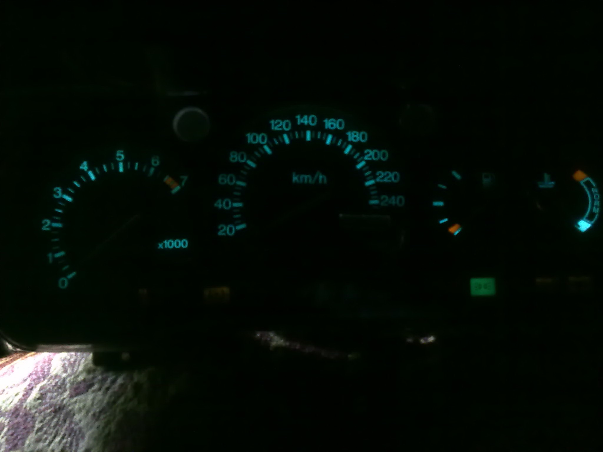

Затем я все быстренько собрал на скорую руку, просто чтобы посмотреть как это будет смотреться. В сравнении со старой подсветкой небо и земля неправда ли...
