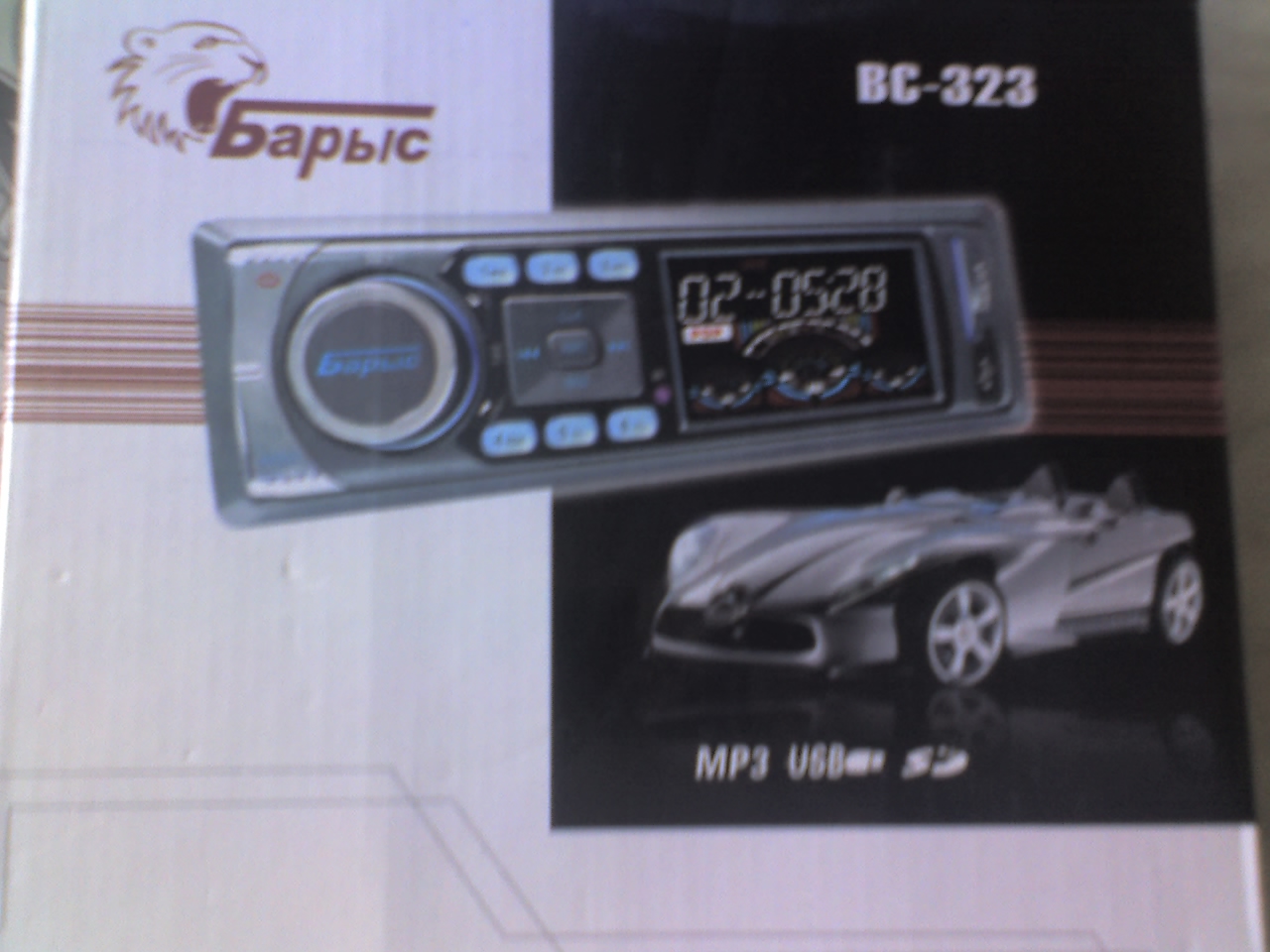

И вот ещё вопрос. Для чего нужен оранжевый провод на новой магнитоле?
При проверке продавец его не подсоединял.

Возможно ошибаюсь, но по моему оранжевый-это питание активной антены.На моем JVC во всяком случае так :smile83:

Модель магнитолы остаётся для меня загадкой, думаю что и вы удивитесь увидев её фото.
Думаю, что чистой воды китай. (просто на большее моего скромного бюджета не хватило)
А модель той, что сейчас установлена, сообщу завтра. Но одно могу сказать наверняка – она фордовская.

Управляет как правило подсветкой головы при включении габаритов. Подключается ессно к +12В габаритов. Может в некоторых моделях использоваться для притухания яркости подсветки на голове при включении ближнего света.

Пробовал, но безрезультатно::thinking:: . Ей включение габариток не нужно, и так яркая подсветка.

Подача +12В при включении габаритов зажигает часть кнопок и символов на неработающей голове.
СообщениеДобавлено: Сб май 14, 2011 1:41
Сообщения: 2191
при включении габаритов на оборот пригасает
