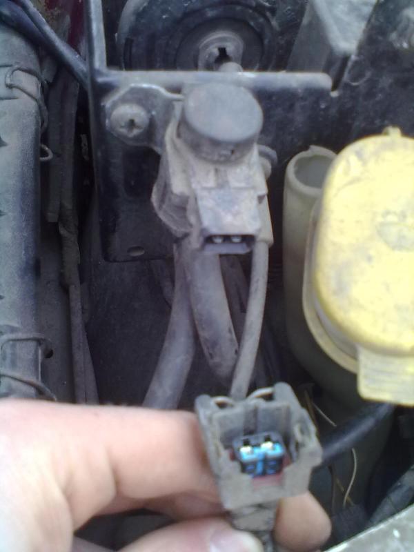

извиняюсь, если не в том разделе, но чую что косяк в проводке и поэтому все же сюда)
когда заводишь машину (не прогретую предварительно), то должны некоторое время держаться повышенные обороты...
раньше (год назад) все работало, но потом перестало...
но повышенные появились при включении задней передачи :shock:
косяк мой, при сборке машины, наверно штекера какие перепутал или еще чего...
позже скину фотки что к чему
отключая штекер от коробки лампы заднего хода перестают гороть и обороты тоже не повышаются...
повышение оборотов происходит благодаля вакуумнику создающему разряжение и оттягивает мембрану, которая в свою очередь тянет тросик от ТНВД и повышает обороты
как получилось что одновременно и задний ход и обороты??? :shock:

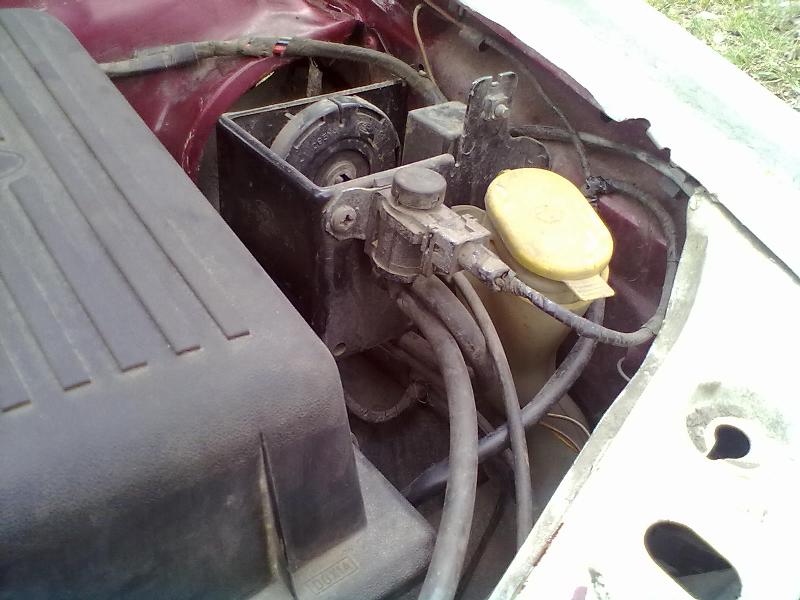

сама мембрана с трубками

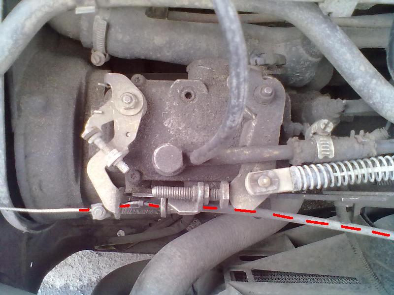

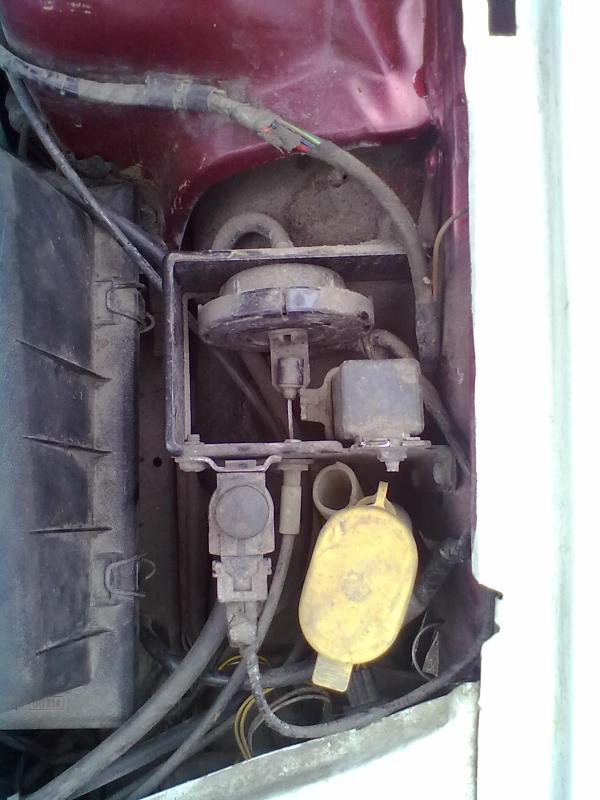

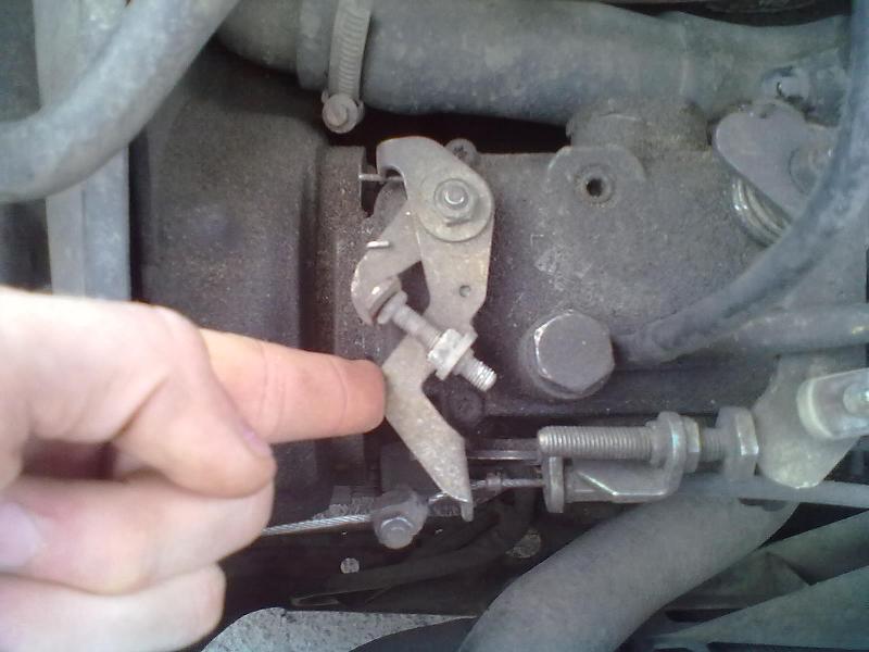

тросик к ТНВД

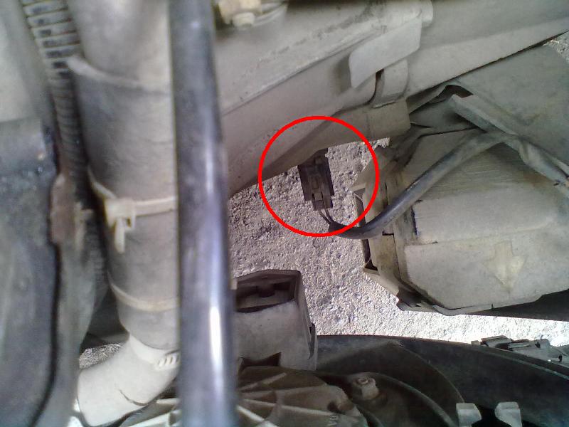

штекера на коробке и лонжероне
Наверно с массой что-то где-то... ::thinking::
А когда отключаешь разъём на фото 3 , что происходит?

Mishal, да, спасибо, так понятнее )
при отключении разъёма просто не повышаются обороты, а задний ход горит...
я уже конечно смирился - да и удобно когда включая заднюю обороты до 1200 поскакивают, газ жать не надо))) как на автомате)))) :lol:
