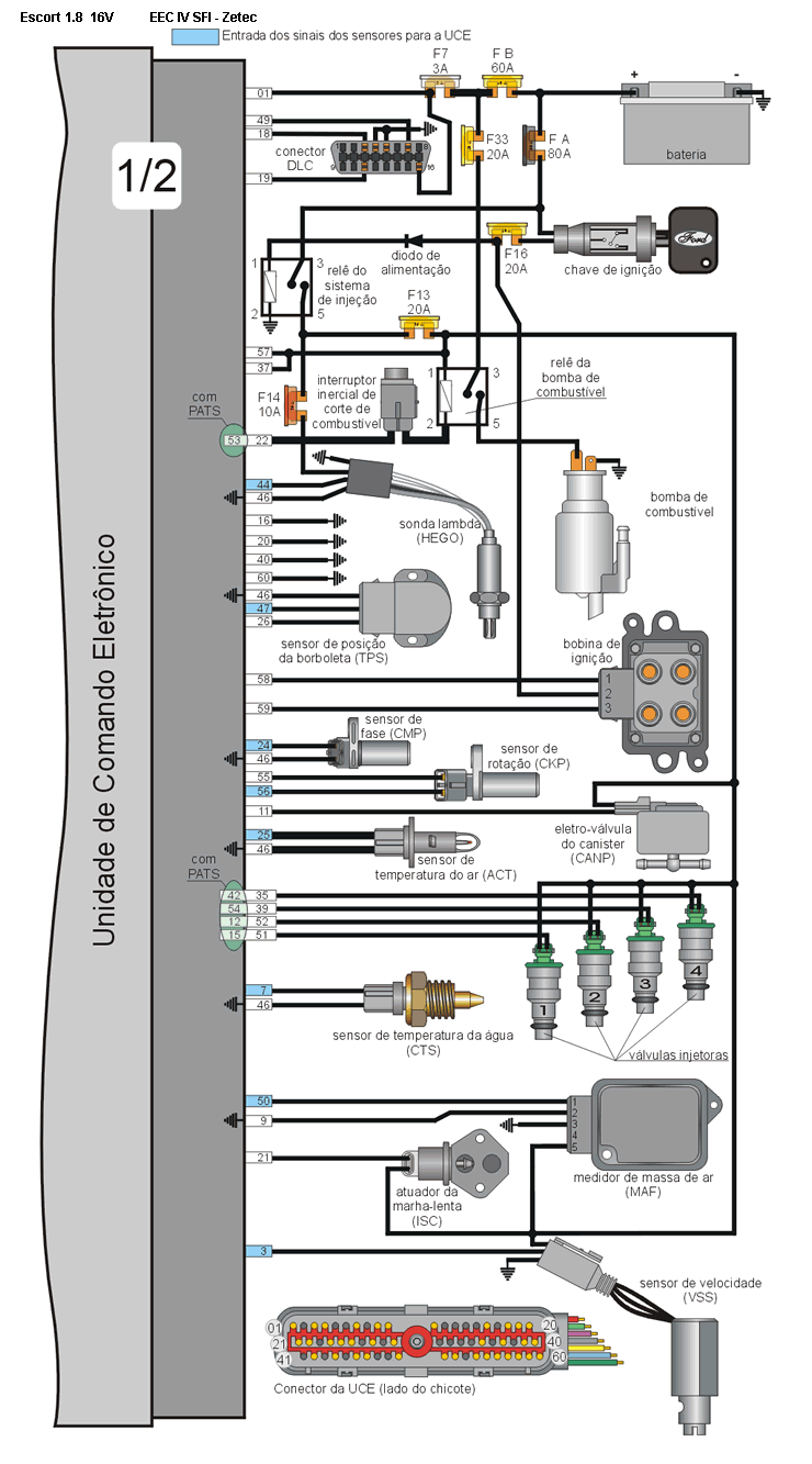

Nickkolbaskin Извини что не принял участия, только с рейса приехал, а так скину тебе подключения всех датчиков к EEC5 и EEC4 на всякий случай там все по цветам)
И если не будет сложно обрисуй свои контакты OBD2 (в ногах у пассажира)
" На эсзисте по вину нашли датчик вентилятора (пятиконтактный) "
А точно это точно ОН, датчик на вентилятор, у него система работы очень простая как температура достигла значения он замыкает цепь (как выключатель света в квартире) у меня была такая проблема у меня два датчика 1: одно контактный, на стрелку. 2 двух контактный на включение вентилятора
zvers Извини ну к чему и с чего ты приплел 17 контакт к охлаждению это на всех FORDах был контакт диагностики посмотри схемы!!!!!!!!!!!!
EEC IV.gif [ 129.24 КБ | Просмотров: 17469 ]
EEC V.gif [ 140.18 КБ | Просмотров: 17446 ]
Ford Escort Express 1.4i (F4B) PTE SEFI
раскрутка сайтов
СообщениеДобавлено: Сб апр 30, 2011 23:57
Зарегистрирован: Пт апр 04, 2008 17:55
Сообщения: 25
Откуда: Севастополь
Спасибо большое за схему! У меня EEC-5 - то есть нижняя, буду искать двухконтактный датчик (подключаемый к 7 и 46 ноге), хоть вентилятор и заработал, но надо все же знать его в лицо. Если не трудно, скиньте ссылочку на источник, может там еще какие схемы интересные есть. Немного не шарю в испанском) непоятно, но судя по всему на схеме нет реле включения вентилятора(
