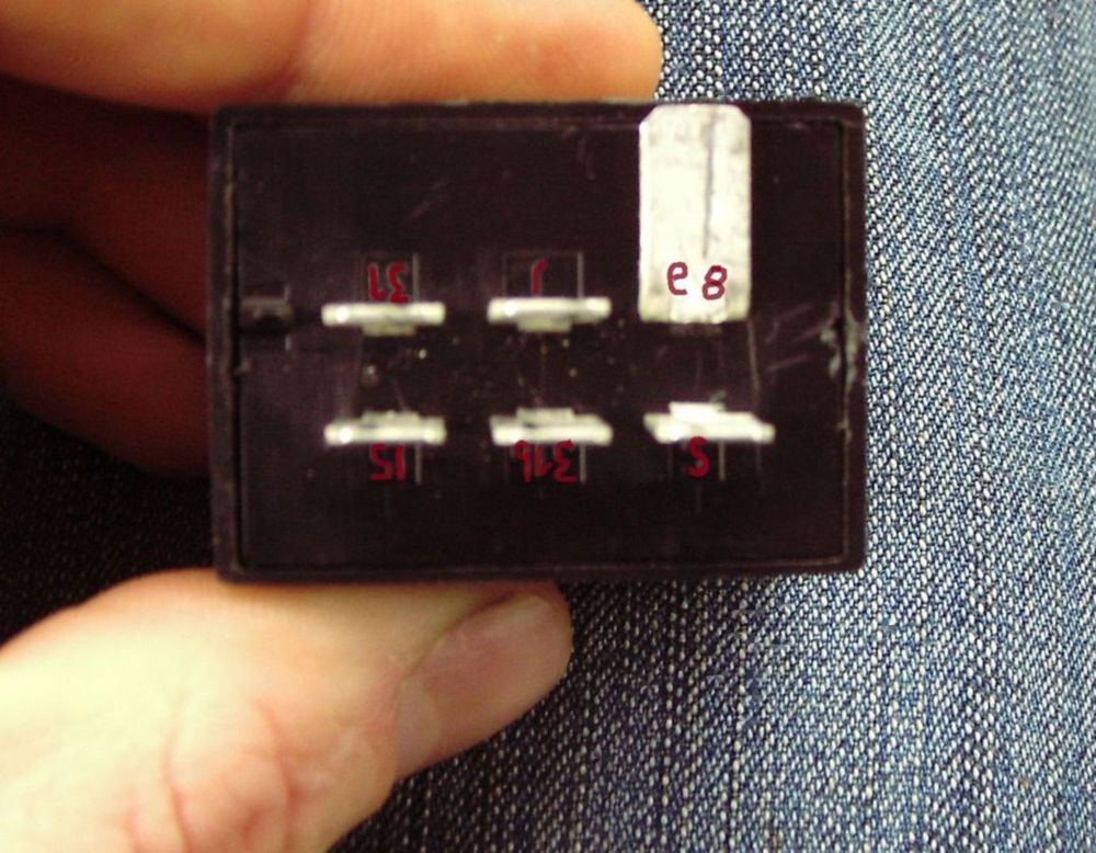

вот и фотки
DSCI1236.JPG [ 243.31 КБ | Просмотров: 9084 ]
Комментарий к файлу: загнут контакт 86

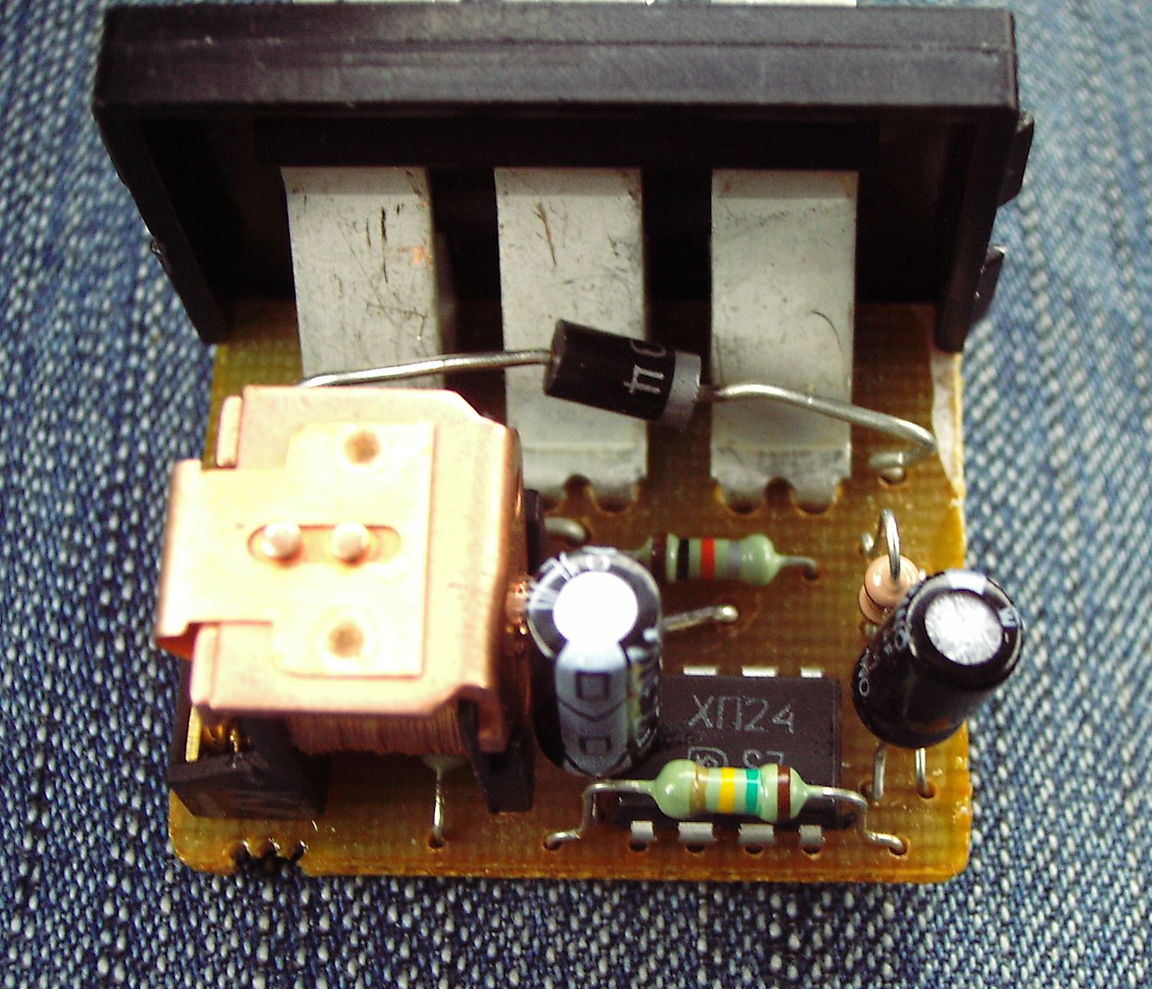

а на одну проходку сделать можно и кто знает что внури надо поменять.

В Калине реле как минимум не такое. На фото "зубильное" второй серии ( уже низкое, но ещё с двухрядным разъёмом ), а на более поздних уже шли "кубики", аналогичные ВАГам и Опелю кажется.
Вот такие :
СообщениеДобавлено: Ср авг 22, 2012 21:26
а на них че гнуть надо?
СообщениеДобавлено: Чт авг 23, 2012 0:16
Сообщения: 1021
Вроде как вывод "86", точно сейчас не скажу, к сожалению.
СообщениеДобавлено: Вс дек 16, 2012 13:55
можно поэкспериментировать, не выгибая, а заклеивая временно ножку скотчем, например
