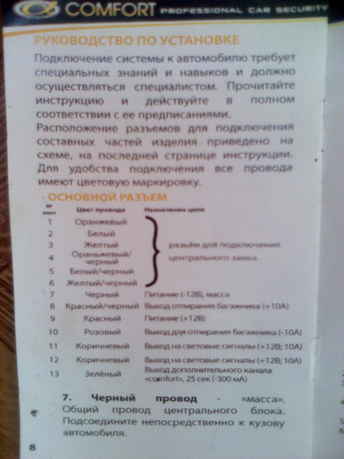

Спасибо, тебе большое! Как ты сказал там и был обрыв, благо машину переваривали и я заметил, у меня так проводка лежала что пришлось бы все ровно ковер снимать! Теперь все работает, но зато все замки перебрал, смазал и т.д. :) Теперь мучаюсь подключить блок управления центральными замками (типа сингалка)! Может ты мне подскажешь, центральный замок подключил, а вот куда фары и свет салона не догоняю? Блок подает 12v на фары и салон, может по электро схеме покажите куда подключить?

СообщениеДобавлено: Ср май 25, 2011 12:03
а что блок ЦЗ?
уверен что именно на фары подает?
освещение салона как функция комфорт в блоке цз?

вот фото!
