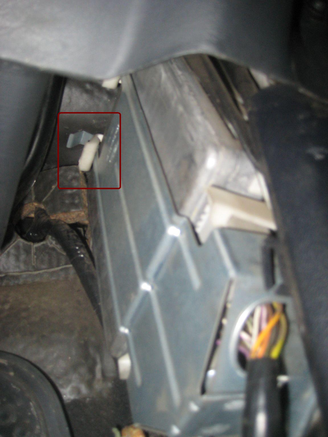

Доброго всем времени суток.
Проблема такая...нужно снять мозги на зитеке 1.8л, она закрыты какой то металлической пластиной.
После высверливания нижней заклепки ощутимыж изменений не произошло, но других не нащупано. Зато есть какие то металлические зажимы, которые можно отогнуть сверху, пластина начала шевилиться, но не снимается.
Посоветуйте, что сделать, торпеду снимать как то не айс(((
З.Ы. если не сложно подскажите, где на этом двигателе найти РХХ?

Energizer613, действительно, если мозги никто никогда не снимал, то они закрыты металлом на заклёпках. Видимо, не все высверлил...
КХХ находится на впускном коллекторе между коллектором и двигателем...

Комментарий к файлу: Это те зажимы, которые отгибаются....пластина качается но не снять..как будто снизу еще держит где то(
IMG_2817.JPG [ 139.12 КБ | Просмотров: 5920 ]

СообщениеДобавлено: Пн фев 21, 2011 12:36
Вот тут тоже заклепку высверливали...
СообщениеДобавлено: Пн фев 21, 2011 19:11
Пластину надо сдвинуть (не помню точно) вверх или вниз... Потом она откинется на петлях вверху, и мозг достанется из защелок и вынется вниз.
