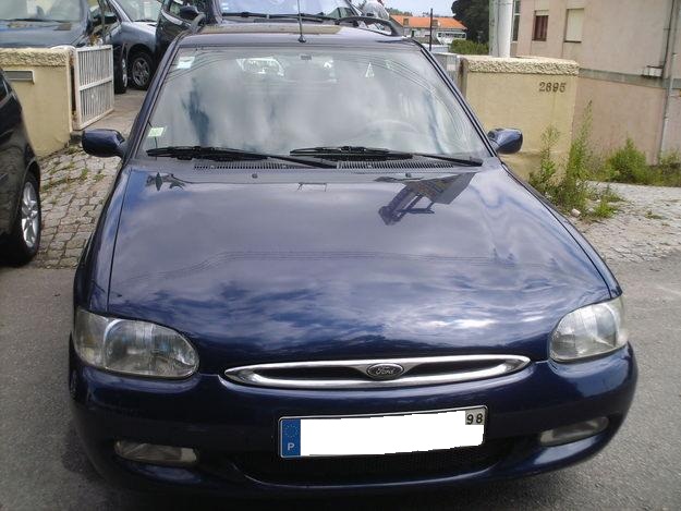

Комментарий к файлу: А вот и сама жертва :D
13064948_1.jpg [ 93.31 КБ | Просмотров: 2856 ]
