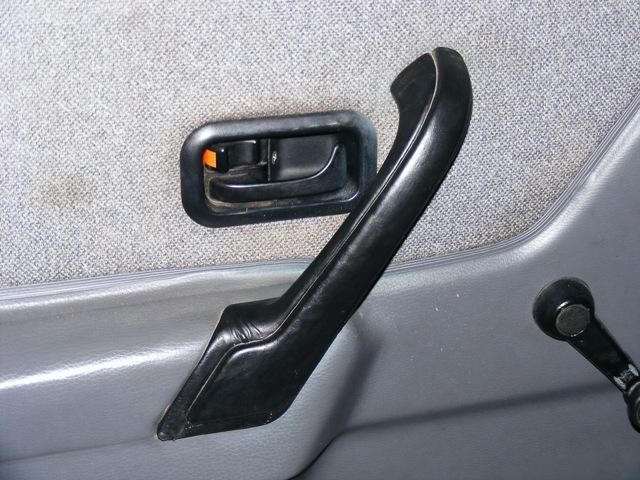

А вот и фото
Комментарий к файлу: Самопальная крышка подсоса. Сделана из докипателя от компрессора подходящего диаметра, по крепежным отверстиям приварены уши (обычные гайки М6 или М8 не помню). Внутри автоматики в центральной шпильке (шпилька кстати от двигателя внутреннего блока кондици
.jpg
.jpg [ 63.64 КБ | Просмотров: 4039 ]
Комментарий к файлу: Так выглядит ручка в салоне, на фото правда видно саморез, в реале все смотрится почти как заводское
.jpg
.jpg [ 43.2 КБ | Просмотров: 4750 ]
Комментарий к файлу: А это так, все хотел похвастаться как кожей ручки обтянул еще летом ))

Lionchik Спасибо за фотки. Ручка классно смотрится. Смотрю ты тоже красного ABBRO на прокладку не пожалел.
А дырка в моторном отсеке под трос была?
Сейчас полностью устраивает работа подсоса, никаких глюков нет?

Работа устраивает, правда немного надо ловить когда подсос включится,т.е. вытянул подсос,завел, и немного вперед или назад двинуть чтоб прогревочные были ровные без колбасни. Дырка была, я через ту в которой трос капота или соседнюю там провод какойто торчал, в какуюто из них пропихнул.
