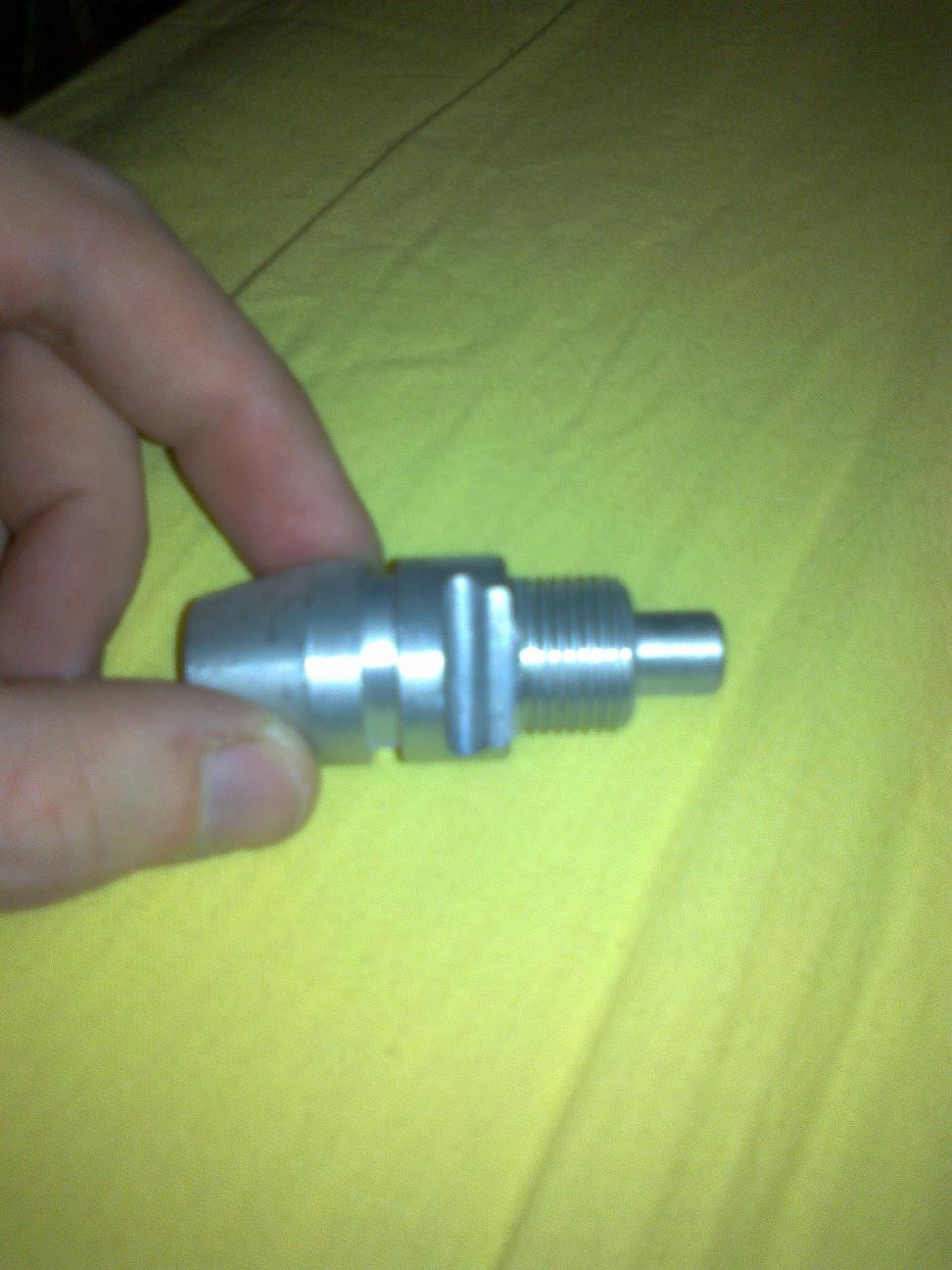

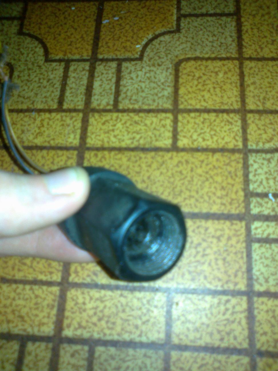

Вот достал. Теперь вопрос: не крутится сама пластиковая штука (на фото) и не крутится ответная часть в коробке, которая шплинтом фиксируется. Бывают ли неоригиналы данных деталей?
Визуально очень похожа на датчик скорости ВАЗ 2110.

СообщениеДобавлено: Ср ноя 06, 2013 19:36
От ВАЗа не подойдет, там напряжение импульса другое.
СообщениеДобавлено: Ср ноя 06, 2013 19:54
Сообщения: 1132
Тросик спидометра спокойно вкручивается без этой фигни. Нижняя часть датчика полностью повторяет форму наконечника тросика, являясь как бы удлинителем.
На Вашем фото не видно конца с квадратным сечением, возможно, он застрял в коробке, чочнее, обломался и остался в шестерне. Главное, вытащить его оттуда и тросик встанет без проблем, войдя концом в шестерню. На его накидной гайке резьба та же, что и на датчике.

Сегодня забрал "подшипник" ведомой шестерни, с виду обычная втулка-переходник. Складывается такое впечатление, что дело в самой шестерне (т.к. трос работает, стрелка на спидометре тоже, нет вращения на выходе датчика скорости).
