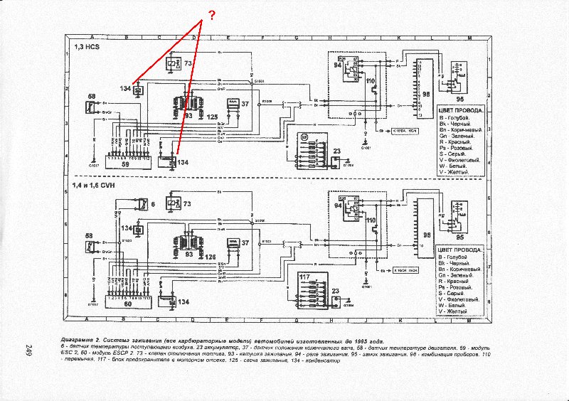

Вопрос к спецам по электрики.
Что за конденсаторы указанные в схеме?
При поиске на авто я их не обнаружил.
Я так понимаю они стоят для сглаживания импульсов питания катушки зажигания.
Сколько они примерно ёмкостью и электролитические (с плюсом и минусом)или простые?
Где они стоят?
Повозможности скиньте их фото.
Комментарий к файлу: Что за конденсаторы?
IMGу.JPG [ 130.3 КБ | Просмотров: 3841 ]
СообщениеДобавлено: Сб фев 05, 2011 3:20
Ёмкость небольшая.
НЕэлектролитические.
В зетеке стоИт один на ВВ-катушке. Второго вроде нет. В HCS думаю такой же.
Убирает импульсы в питании, т.е.подключён к +и- 12В.
Всё имхо.

ДмитрийМ
Ёмкость небольшая.
Небольшая в пикофарадах или микрофарадах?
Нужны поточнее данные о ёмкости.
Хочю себе поставить.

СообщениеДобавлено: Вс фев 06, 2011 3:53
Сообщения: 2191
Нмжний RC-цепочка для нормальной работы тахометра,
Верхний - ваще необязателен
ORION-88 CVH-1.6 EEC-IV
Focus II 1,8 Trend джинсовый
СообщениеДобавлено: Вс фев 06, 2011 4:04
OHV гуру
Сообщения: 473
Victor ORION-88
Тахометра у меня нет.Так что нижний исключаем.
А вот из отсутствия или пробоя второго конденсатора ,у меня скорее всего идут незначительные сбои в работе двигателя.
Та кто нибуть может сказать сколько его ёмкость хоть примерно?
Чтобы я методом тыка мог подсоеденять примерные кондёры в цепь питания катушки и контролировать пропадут ли эти сбои двигателя или нет.
СообщениеДобавлено: Вс фев 06, 2011 4:08
На катушке подключен как фильтр иголок (коротких ВВ скачков напряжения) по питанию от катушки. Емкость навскидку 0.1 - 1 мкФ, напруга 300-500В на твой выбор, если цешку найду завтра померяю, кондер неполярный.
ЗЫ. Кондер стоит как фильтр помех от катушки, он никак не улучшает ее работу. Если есть осцилл/быстрый стрелочный вольтметр, сними напругу при сбоях и при нормальной работе, и суди по различиям.

СообщениеДобавлено: Вс фев 06, 2011 4:54
На моем он выглядит возможно по-другому... На фотке в верхнем левом углу. Белая (бывает серая) коробочка, с одной стороны ухо под болт - масса, сверху двухпроводная фишка, подключен только один провод - + катушки.
