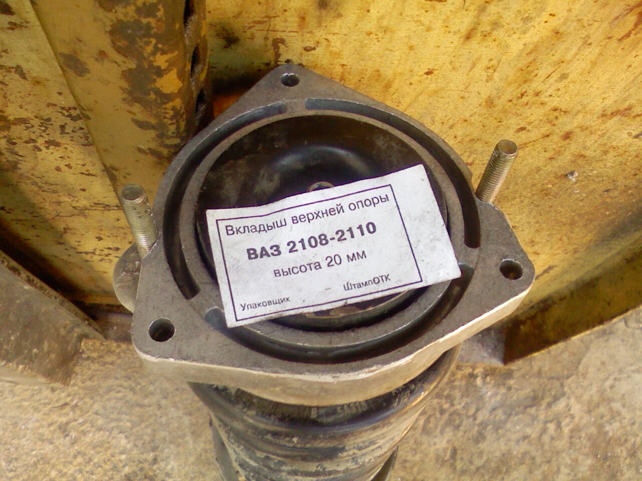

Как мне Иваныч (гаражный "Кулибин") поднял морду...
Были куплены проставки под передние аммортизаторы на Ваз 2109.
Сняли аммортизатор. Штатные шпильки/болты были выбиты по причине их малой длинны. Взамен были установлены другие (см. фото).
Далее болгаркой в проставке Иваныч проточил пазы что бы поместились шпильки. И все.
Морда поднялась на величину проставки. 20мм. Больше думаю не получится из за кулака. Но мне и так вполне достаточно. При заезде на тротуар по скошенному бордюру его (бордюр) больше порогом не цепляюсь. Если комуто нужно больше, то придется менять авто.
Ну зачем так котегорично,можно просто поменять пружины :lol:
Как мне объяснили, существенное увеличение высоты пружины не позволит изменить развал, который на этом авто не регулируется.
Ford Orion 1,4i (моно инжектор) 91г., CLX, CFI, двигатель F6G.
СообщениеДобавлено: Пн дек 20, 2010 23:12
Как раз заменой пружин и лечится "домик"колёс, :lol: с другой стороны нам любой опыт нужен и востребован :lol:
ЗЫ.Кстати на 17 стр. этой темы есть фотка, как поднялась у моего морда после замены пружин.
