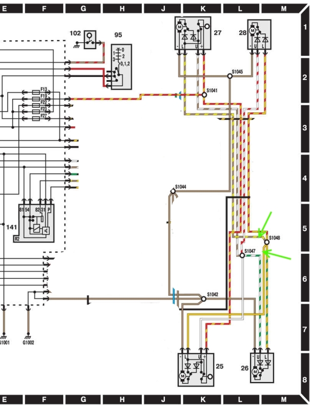

Sochi писал(а):
мля, у меня два работают по отдельности, как я опредилю!
Ты чё читать не умеешь? :smile139: Ну выше постом написал же!
Намберту... :smile108:
1.Отключаешь сначала разъем на стойке у одной передней двери. Не закрываешь её - просто нажимашь концевик.
2. Идешь к другой двери и закрываешь её брелком сигналки.
3. Если остальные замки не закрылись с ней - косяк в ней.
4. Если остальные замки закрылись с ней - косяк в отключенной двери.
5. Подключаешь отключенную дверь и можешь то же самое проделать с другой передней дверью
ЗЫ. И пиши понятнее. Что у тебя там тока в передних??? :smile139:

Тогда по-другому зайдем. Такой трабл с обеих дверей? Или только с водительской?
СообщениеДобавлено: Пн янв 24, 2011 18:31
Сообщения: 406
Откуда: Минск
С обоих дверей. С ключа не закрвыются,с салона не закрываются, если тока сразу нажать на две ручки в салоне или сразу двумя ключами закрывать, то закрываются! По отдельности, если их отключать, то работают, а когда вмести нет. В задних дверях замков нет. Да кстате, когда открываю с ключа машину, то центральный открывает обе двери!

Все разобрал, посмотрел. Стоят в заде центральные замки, провода целые, че не работают, не знаю, но по электросхеме все ровно передние должны работать даже если задних нет!
alfa romeo 156 1.9jtd 2000г.в
СообщениеДобавлено: Пн янв 31, 2011 16:36
Фигушки, я плотоядная...(с)
Вечером если успею, покажу на схеме, где у тебя обрыв.

СообщениеДобавлено: Вт фев 01, 2011 2:58
Если Хайнес не врет(а это бывает в его схемах) с обозначениями лок и анлок, то обрывы в проводах, на которые указывают зеленые стрелки.
Ну ессно, при наличии целых диодов в приводах.
Комментарий к файлу: 25 - левая передняя дверь
27 - правая передняя дверь
26 - левая задняя дверь
28 - правая задняя дверь
