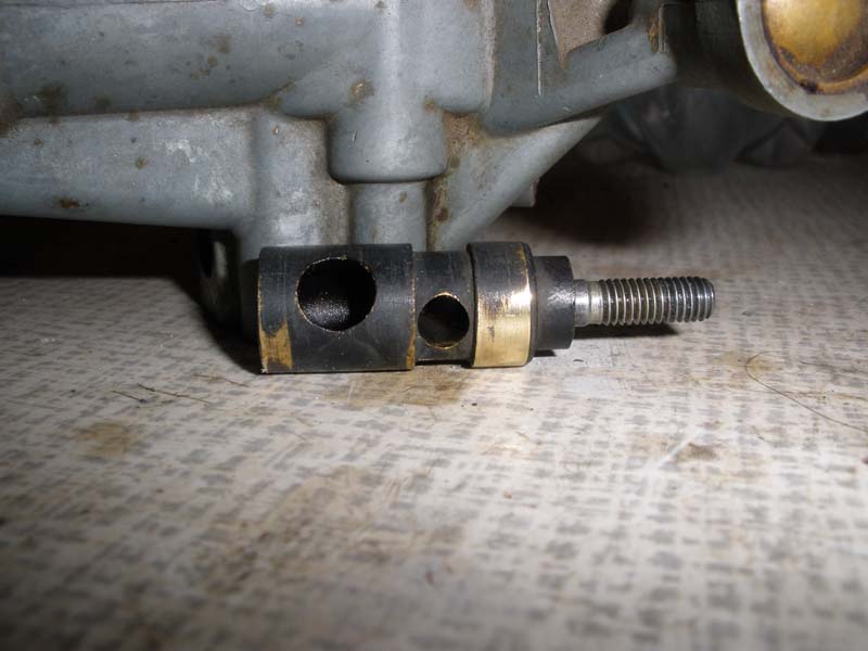

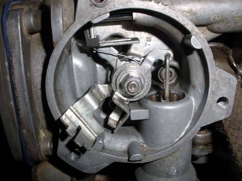

Так, сегодня полдня проколупался с карбом на морозе. Сделал все как у тебя. Сделал, чтобы рычаг биметпружины упирался в отлив корпуса при крайнем правом положении. Вычислил также, что сверло 3.4 дает как раз максимальное топливное отверстие внизу автоматики (так, что автоматику можно и не разбирать). Поставил все на место и .... Движок начал захлебываться, прогревочные упали до 700, вообщем, колбасня. Снял крышку автоматики. Зафиксировал рычаг биметпружины, завелся. Руками нашел положение рычага биметпружины, при котором обороты движка стали максимальными. Выгнул биметпружину в это положение. Все. При прогреве двиг работает как часы. Прогревочные держит четко, не дымит, на рабочую температуру выходит без всякой колбасни. В итоге - биметпружина была сильно скручена против часовой и сильно богатила смесь. На дворе было -8. Оптимальное положение рычага было по центру между крайним правым и крайним левым положениями. Выгнул пружину до этого положения, вот только не знаю надолго ли.

Регулируется сверлом 3.4. Сверло вставляется. Гайка отпускается. Рычаг поворачиваем против часовой стрелки и затем по часовой до его упора в отлив корпуса. Закручиваем гайку. Вот на фото окончательный вариант. Спасибо тебе за фото. По всей видимости, что так оно и должно быть как у тебя. У меня был колхоз. Да, долго я выяснял, как же все-таки правильно должно быть. Но тут наложился еще фактор того, что биметпружина была сильно скручена.
Комментарий к файлу: Обратная сторона автоматики
(обратная сторона) copy.jpg [ 64.66 КБ | Просмотров: 3884 ]
Комментарий к файлу: Втулка автоматики запуска

Комментарий к файлу: Автоматика открыта
_открыта copy.jpg [ 74.04 КБ | Просмотров: 3884 ]
Комментарий к файлу: Автоматика закрыта. Видно, что рычаг упирается в отлив.
_закрыта copy.jpg [ 71.09 КБ | Просмотров: 3881 ]
