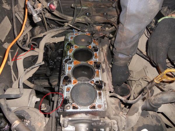

да, насчет датчика давления масла тоже была мысль.
я так понимаю, к ним обоим проводка должна идти.., у меня видимо ее нет.
может кто-нибудь подскажет, как вернуть это в рабочее состояние?
Ford Escort, хэтч; DOHC 1.8i 16V. 105 л\с 1992г.

А если на разборках поискать?
СообщениеДобавлено: Чт янв 06, 2011 13:27
Причём в одном общем жгуте, вроде.
Провода идут от одной из двух больших фишек на перегородке. Может поискать по разборкам целый кусок?
СообщениеДобавлено: Чт янв 06, 2011 13:36
Стоп. А вот это не они часом? Очень похоже...
1.8.jpg [ 56.82 КБ | Просмотров: 3764 ]
СообщениеДобавлено: Вт янв 11, 2011 0:53
Подтверждаю. На фото 122 :
- слева - датчик давления ГУРа со снятым разъёмом.
- справа - датчик , которого у меня нет, вроде.

ДмитрийМ писал(а):
1. Датчик давления ГУРа. При резком вращении руля, а также в крайних положениях руля (когда нагрузка на насос ГУРа возрастает) даёт мозгам сигнал на добавление оборотов двигателя.
С него должен провод идти. а у тебя только фишка осталась на датчике.
у меня в крайних положениях руля, обороты немного плавают, возможно что из-за этого??
на счет разборок, у нас в городе на мой эскорт найти там что-нибудь довольно проблемотично. попробую, как только машина с ремонта выйдет. сейчас гена на переборке. потом отпишусь об успехах)
всем спс за участие))

Mishal, как нет? :shock:
kostas, а то, что я стрелкой указал на фото - не провода ли на датчики? (плоховато видно, но похоже)

ДмитрийМ
сейчас по фото и сам не могу понять)) но когда собирали все на двиг. свободных проводов не было, и к этому разьему даже близко ничего не подходило, так что маловероятно. хотя для 100% уверености посмотрю еще раз когда буду в гараже.

А там на обоих датчиках не фишки ли торчат? Похоже фишки без проводов (отвалились).
Тот что справа, похож на датчик давления масла.
СообщениеДобавлено: Ср янв 12, 2011 14:35
По памяти, вроде провода на эти датчики уложены в короб пластмассовый сантиметров 25, с 2мя ушками для крепления. Куда крепится - хез. наверно на перегородку. У меня просто висит)). Похож, как на фото...

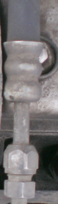

 Заголовок сообщения: Шланг высокого давления в гур
СообщениеДобавлено: Вс мар 13, 2011 0:43
Зарегистрирован: Вт июл 14, 2009 22:25
Сообщения: 62
Откуда: Белорусия
ескорт 98 тд подтекает шланг высокого давления в ГУР на стыке шланга с металлической оправой (не помню точное название). Что можно сделать? Объездил все разборки, ничего похожего по размеру не нашел. Если обрезать металлическую оправу и вместо него поставить металлический ершик, зажать хомутом, не сорвет ли его под двлением. Или можно придумать что-то другое?

Чем то он похож на шланг которые стоят на манометрах у кондиционерщиков, посмотри в каком нибудь магазине холодильного оборудования. Выдерживают давление от 30 атмосфер и выше.Тольк вот гайка там другая стоит
Ford Escort CL 1986,1.6 CVH, карбюратор motorcraft vv,красный хэтчбек - продан
Сейчас Hyundai Sonata 1994 GLS 2.0 16V 139 л.с. КПП мех 5
СообщениеДобавлено: Чт мар 17, 2011 20:06
ЖЖёте :)
В этой трубке могут быть броски давления порядка 100 а то и 200 атмосфер.
Искать фирмы, занимающиеся ремонтом гидроциллиндров и подобной тракторной техники. Перепрессуют на новый шланг.
