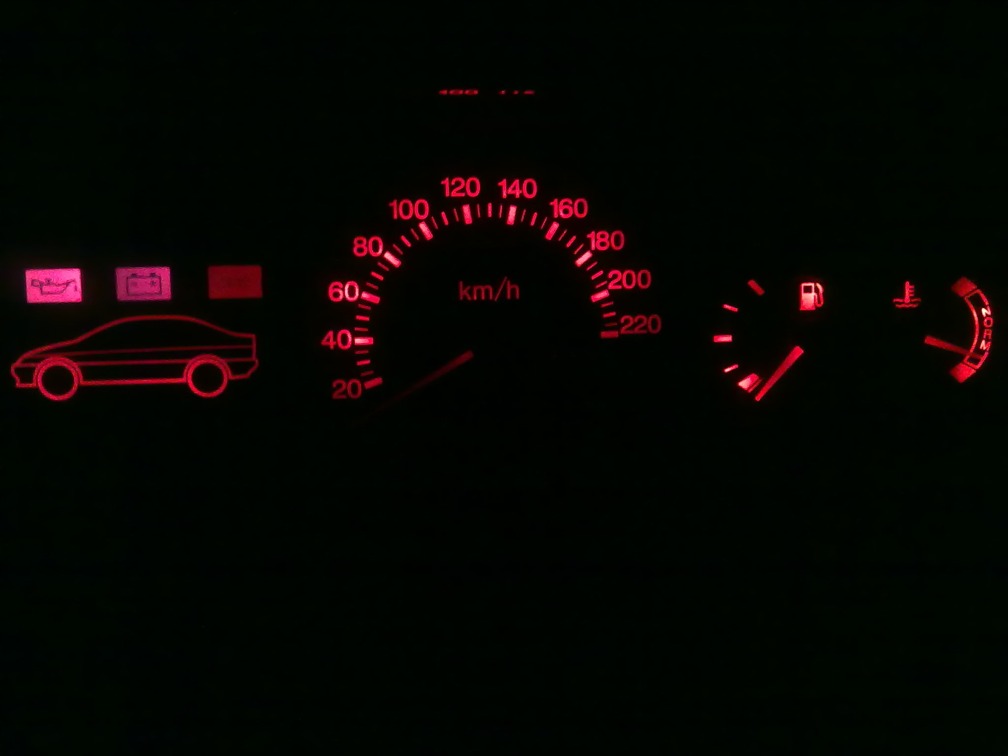

вот собранный вариант, установленный на машине. Конечно камера мобильного не передает всей яркости подсветки, но даже на этом фото можно заметить что стрелка спидометра светится чуть тусклее. Вся причина в том, что подней практически не возможно разместить светодиоды, там пружина стрелки мешает. Поэтому она начинает светится ярче, где-то при 90-100 кч/ч
Комментарий к файлу: панель 91 года без таха

и что самое интересное как только закончил панель, мне подвернулась по дешевке панель с тахом. Но пока ее трогать не буду, хочу найти белые шкалы на нее или самому сделать
