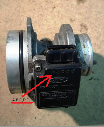

Здраствуйте, помогите пожалуста подключить расходомер воздуха.
Машина Эскорт 1992 г., двигатель DOHC 1.6 EFI 16V .
Расходомер марки 92FB-12B579-BA AFH38-07A 4K11
Разъём на нем с проводами:
А-чорный зеленым
С-Коричневый
D-Два Провода : серо-красный, серый
Е-Чорный.
От двигателя таких проводов нет.
Зарание всем большое спасибо.

Galuyk писал(а):
расходомер воздуха.
А он у тебя хоть какой раньше был? или ты его хочешь присобачить туда?
Mishal писал(а):
А где этот прибор стоит на панели?
На воздухане
Комментарий к файлу: датчик масового расхода воздуха
